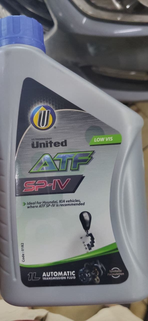

Залил United SP 4. Вроде норм.
Поменял сегодня на пробеге 54 К. Заменилось 6 литров аппаратом, через шланги радиатора акпп.
Переключения стали гораздо плавнее, практически незаметны. С 1 на 2 также переключается намного мягче, почти незаметно. Раньше с 1 на 2 был легкий толчок.
Предлагали еще Кикс мулти и Ликви моли, выбрал по совету Booth юнайтед.
Отправлено спустя 5 часов 34 минуты 11 секунд:
Кикс мульти в фиолетовой канистре, отказался потому что допуск сп 3 и 4 одновременно. Не шарю особо, но по мне подвох какой то.
Ликви моли дороговато.
