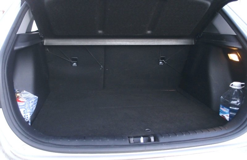

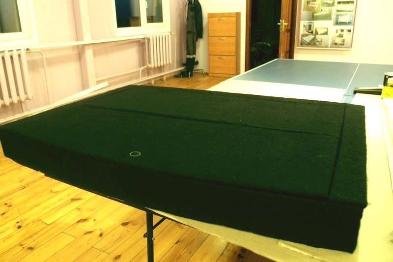

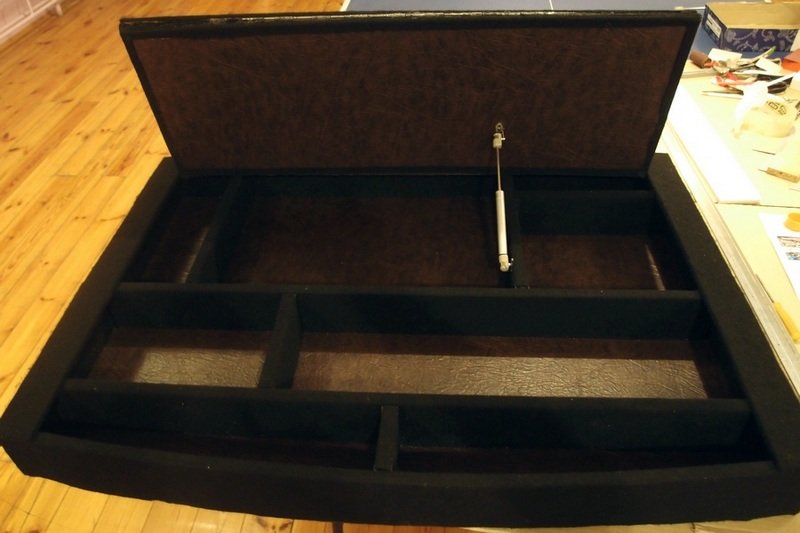

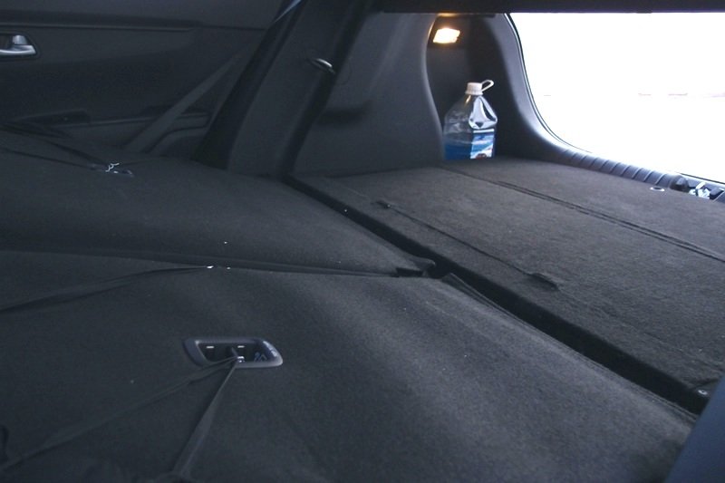

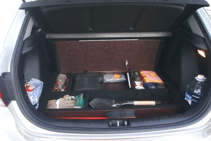

Как-то в СИД SW увидел в штатной комплектации аккуратный пластиковый органайзер с полочками. Ну, ООччень понравилась эта штука! Решил воплотить в своей "Пикачушке" :D
Материалы: МДФ-панель 6мм, фанера 8мм, пластиковая доска для стенок, карпет, иск.кожа ну, и фурнитура всякая...
Теперь вся мелочевка дорожная разложена по полочкам-ящичкам, по багажнику ничего не катается, не валяется, все спрятано и одновременно под рукой. В багажнике чистота, как в салоне.
Думаю, стОит наладить "серийный" выпуск. :D

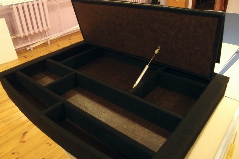

Критика приветствуется. Доработки принимаются!)
Органайзер с фальшполом на РИО Х-лайн
Нечто подобное на Астра клубе паренек ваял, люди брали. Хорошее изделие, сделаное своими руками, как то хенд мейд найдет достойного ценителя
любопытный
Сообщения: 88
Сообщение любопытный »
Классно. Содержимое не гремит? Может, поролоном надо проложить?
гвардии майор
Сообщения: 551
Откуда: Йошкар-Ола
Авто: КИА Рио X-line 1,4
Масло: X-Teer 10w-30 SN
Сообщение гвардии майор »
Иванович писал(а): ↑12 фев 2021, 16:50 Хорошее изделие, сделаное своими руками,
СпасиБо, за оценку! :dogovor: Не супер сложное изделие, но труд вложен.
Иванович писал(а): ↑12 фев 2021, 16:50 как то хенд мейд найдет достойного ценителя
Уже нашел! ;) ...троих ценителей.
любопытный писал(а): ↑12 фев 2021, 22:51 не гремит? Может, поролоном надо проложить?
Не, не гремит! Если только ключи россыпью не бросать... :)
гвардии майор, Не знаю в массовке пожалуй и избыточно пневмостойка. На Антаре у меня штатно есть пластиковый крючек для фиксации крышки в поднятом положении. Мне каэтся будет насколько дешевле гидростойки, а фунциональнасть та же.
Крючек привязан веревочкой к крышке и цепляется за отбортовку верхней части пятой двери (фактически за уплотнитель.) Дешево и практично.

Иванович писал(а): ↑13 фев 2021, 21:20 пожалуй и избыточно пневмостойка.
Может и избыточно... Для себя я вообще без газ-лифта сделал, просто петли... Лень было прикручивать, да и не каждый день эту крышку поднимаешь...)) А для людей решил делать технологично и "круто". Во-первых - траты не большие (70-100р.), во-вторых - объяснять замучишься куда крючок цеплять или как упор ставить))

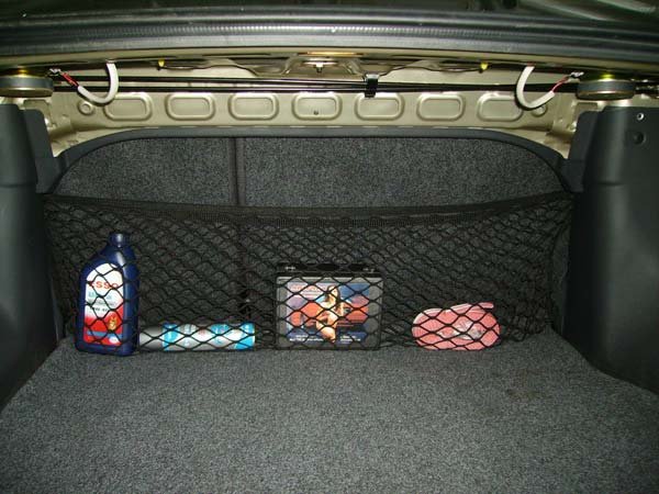

Я столкнулся с аналогичной проблемой хранения утвари в багажнике. Но решил ее другим способом.
В Элантре абсолютно ровный пол багажника без крепежных ремней и ячеек для размещения даже огнетушителя, знака аварийной остановки и аптечки. В пустом багажнике круглый огнетушитель с грохотом катался по всему полу при поворотах и торможениях. Еще минимальный набор инструмента я храню в сумке-скатке. Тоже круглой формы. После поездки они лежали где угодно в багажнике.
В результате буксировочный фал, аптечку и мелочовку типа предохранителей, лампочек и золотников я занычил в нишу рядом с запаской. Потребности в их частом использовании нет. А для огнетушителя, насоса и набора инструментов к спинкам чехлов задних сидений пришил карманы из синтетической сетки. Вот такого вида, как на фото. (Фото не мое). А исполнение подобное. Только кармана 2. Они действительно пришиты к задним спинкам чехлов. Пробовал подвесить как на фото и одну сплошную сетку - не понравилось.
Кто захочет повторить. Не ведитесь на органайзеры со множеством вертикальных карманов. В интернете фото постановочные, содержимое таких карманов подбирает дизайнер для эстетики. Ваши запасы багажник не украсят. И к тому же, огнетушитель, инструменты и насос - довольно тяжелые и пытаться их подвесить бесполезно, можно порвать чехлы или сами карманы. Пусть лежат на полу багажника, сетка нужна лишь для их удержания от перекатывания.

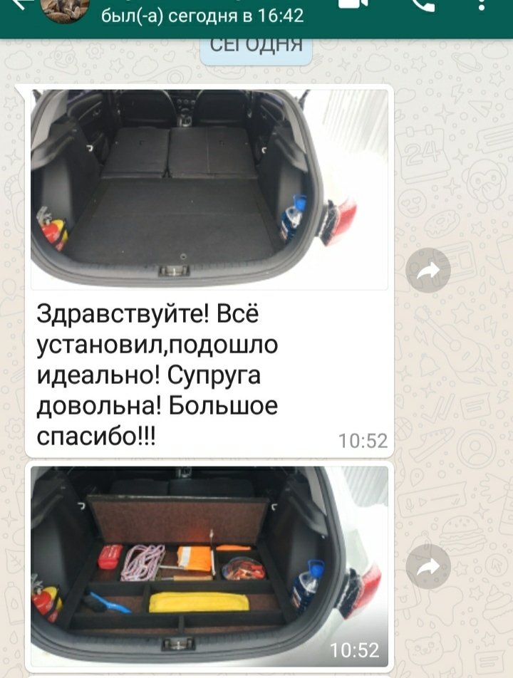

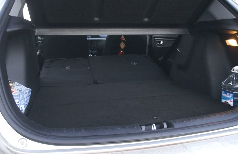

Работа кипит.) Сделал уже два штука на заказ. 8-) Катаются теперь мои органайзеры по Мурманску и Коломне.
