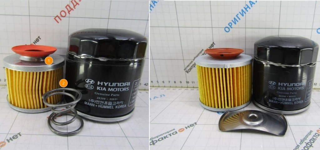

Дмитрий Анатольевич писал(а): ↑23 окт 2020, 13:50 Странно, что на первом пружина винтовая, а не пластина.
Как вариант, из экономии...

Booth писал(а): ↑23 окт 2020, 14:58 А в 503 - м должна пластина?
всегда была, как машину купил в 11г

Дмитрий Анатольевич писал(а): ↑24 окт 2020, 00:18 всегда была
Значит у МН всегда пластина, а дондигидон может не сразу стал пластину ставить или подделка. :pardon:

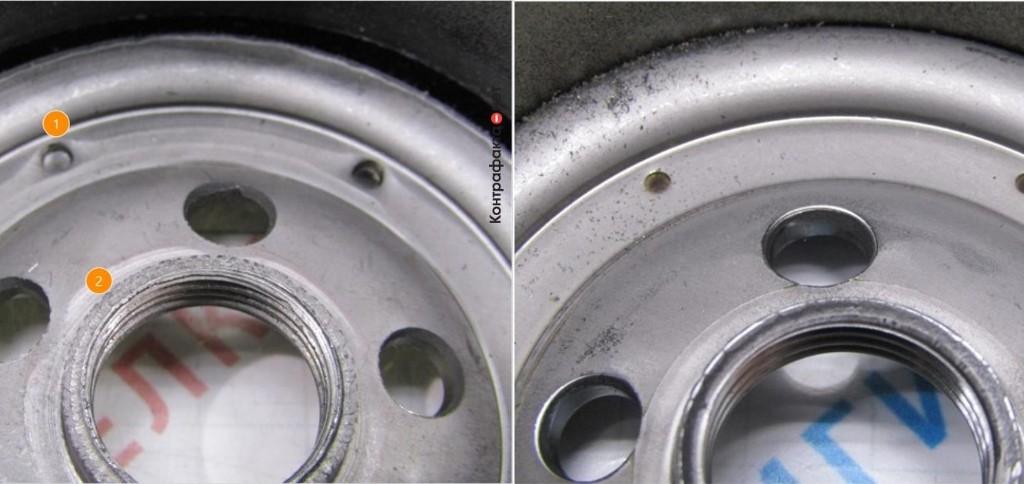

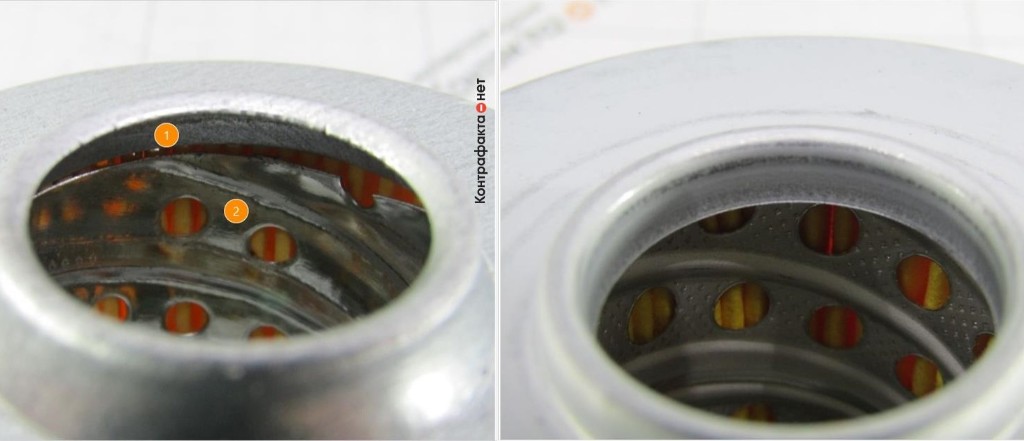

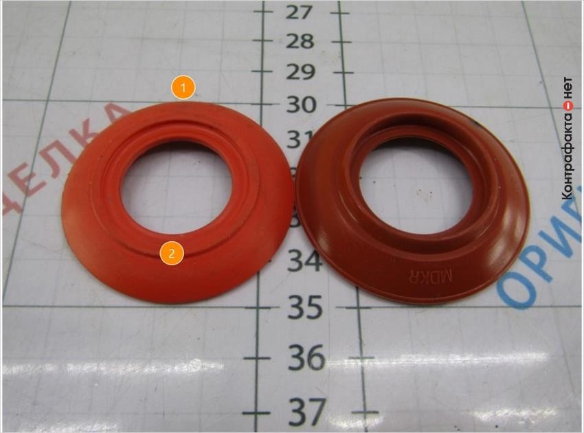

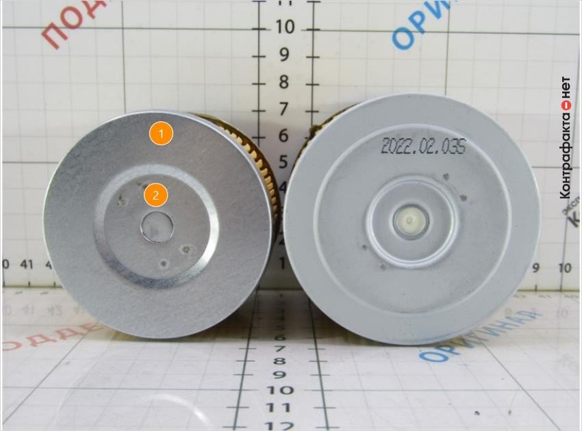

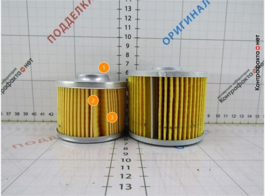

Hyundai / KIA 26300-35531
Подделка! слева, справа оригинал
Оригинал https://kontrafakta.net/hyundai_kia/fil ... 35531.html

Мне попадалась у клиента очень подражающая паль 505го фильтра.
Даже пластинчатую пружину повторили и логотипы на тонкой резинке. Ошиблись с длиной бумаги и оранжевый клапан пожестче. Даты внутри не было.
