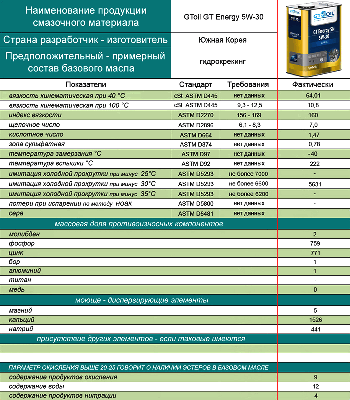

Анализ свежего масла. За анализ спасибо НanvalRus

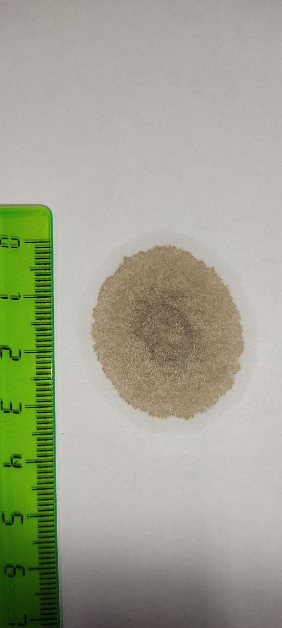

Советуют каплю посмотреть. Уже подсыхает.
Скажет капля что то? (Капля масла на бумажке)

Gubkin писал(а): 01 июн 2016, 08:47 Советуют каплю посмотреть. Уже подсыхает.
Интересное развлечение. Скажет погоду на Марсе. Имхо.81
Я без заморочек в основном на цвет ориентируюсь, запах. )

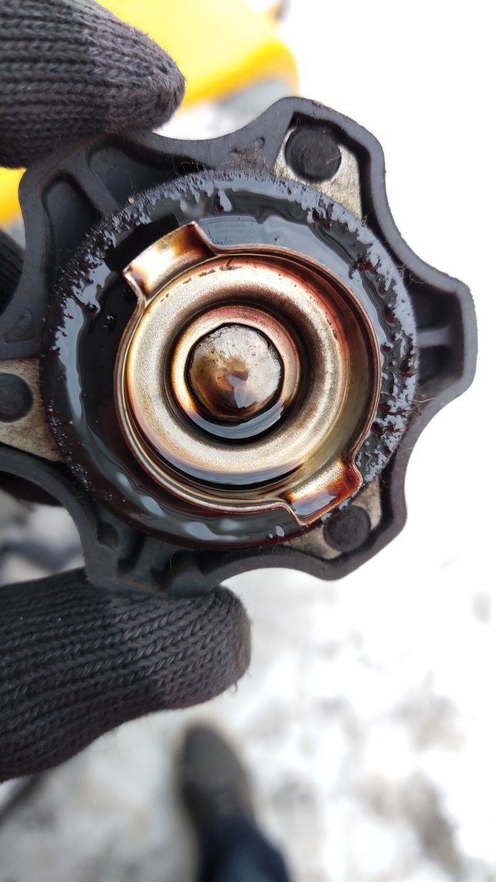

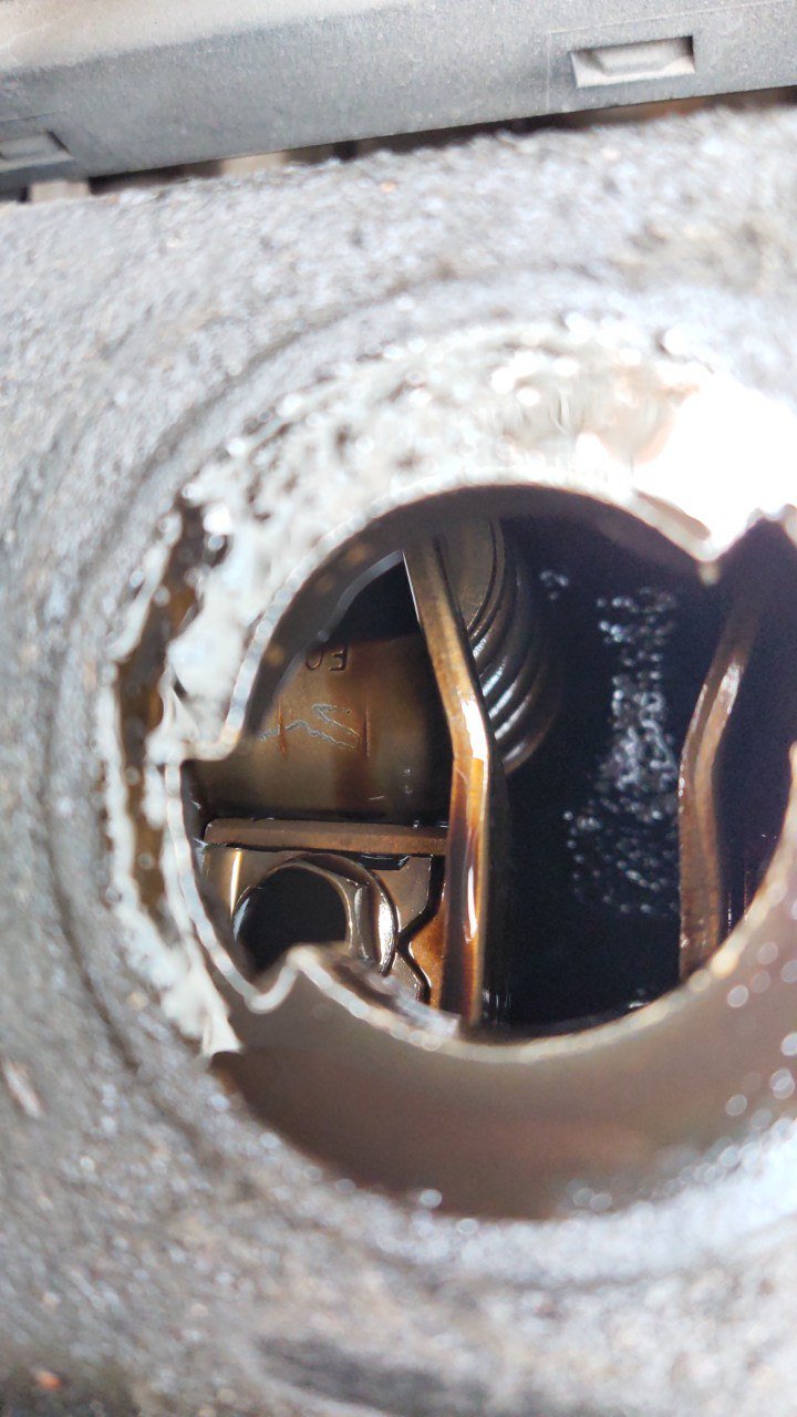

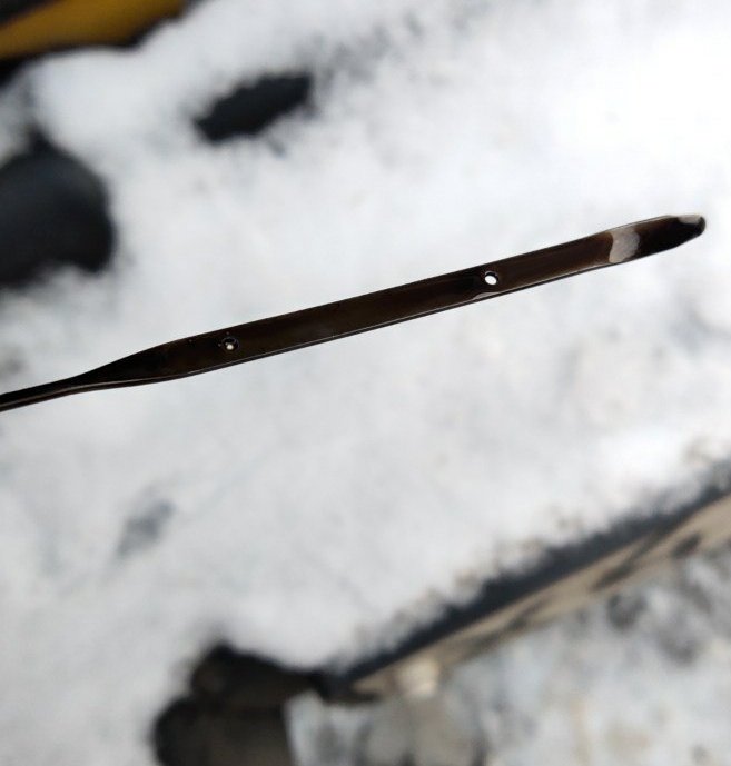

JEEP Wrangler 2000 2,5л бензин пробег общий 156000км, Масло GT energy SN SAE 5W-30. Объём карьера 4 литра .
Эксплуатация 1год. Москва и область. 5880 км пробега. Проба отобрана 15.01.2020.
Отправлено спустя 3 минуты 5 секунд:
Booth, Добрый день. Думаю вы правы, цвет уже не "торт ", пора менять. В Картере на 2,5 литровом 4 литра масла даже чуть меньше . Спасибо!
Анализ интересно 🤔💭 долгий это процесс?

Uhogorlonos писал(а): 18 янв 2021, 16:03 Думаю вы правы, цвет уже не "торт ", пора менять.
По мне так нормальный цвет, рабочий. Необходимости срочной смены не вижу.
Насчёт капельной методики - мне это раньше было интересно и я изучал теоретические выкладки на форумах, и пересмотрел кучу фотографий с заключения и по ним. По моему это баловство, если масло светлое то значит нормальное, если потемнело то объективно надо лаб. анализ., а если матовый гудрон с оттенком сажи и запахом характерным то тут и без капли и без анализа все понятно.
Но не редко видел странные капли и долго начинающие формирование ядра и мнения по капле бывает у разных людей расходятся и результаты лаб. анализов опровергают оценки "экспертов" по капле.
