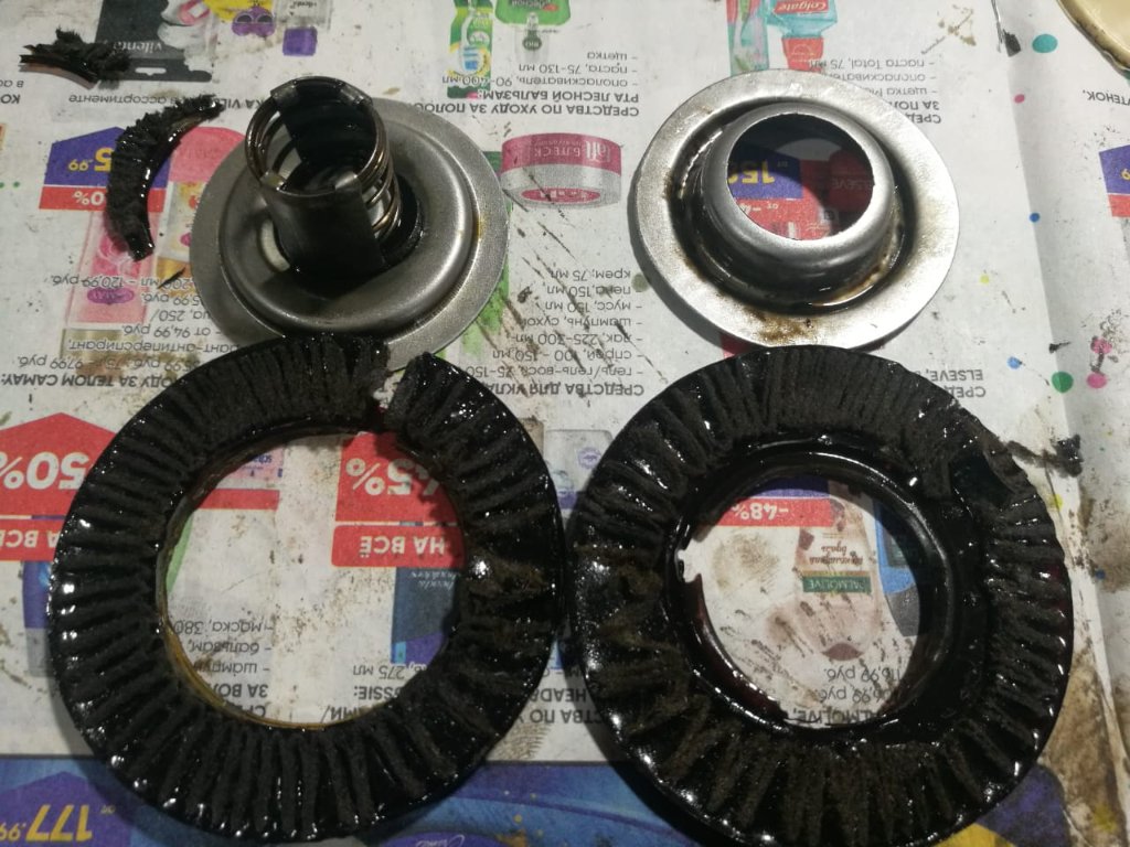

Mann 610/3 - ~ 2 т.км. заменен по причине замены масла - почему всего 2 т.км. - т.к.перерасход топлива, методом исключения искалось "слабо звено". Замена воздухана результата не дала. Период осень-лето.Ниже -25 не заводился.
После замены масла расход топлива вернулся к старой "норме".
Фильтр нормальный, ФМ жесткий, но при надавливании пальцем не рвется - крепкий, противодренажник целый - не поврежден, перепускной длинноходный но клапан болтается "в седле".

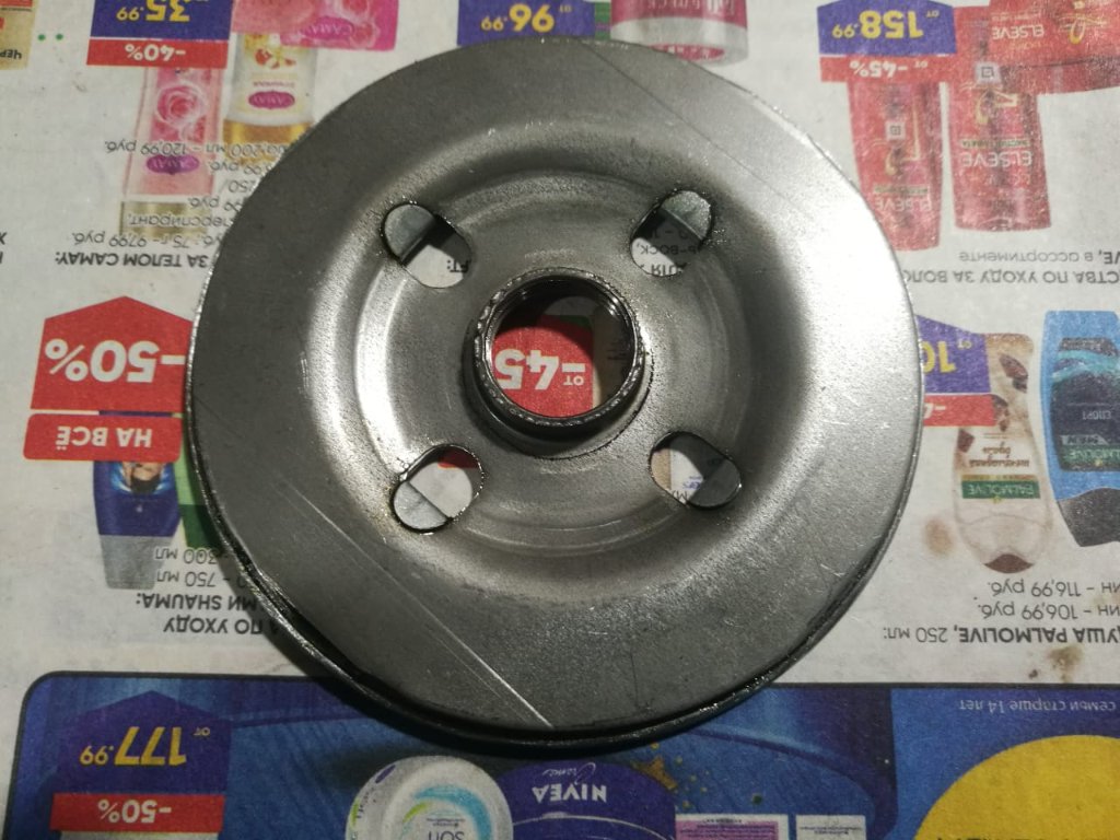

Сообщение aleksrus51 »

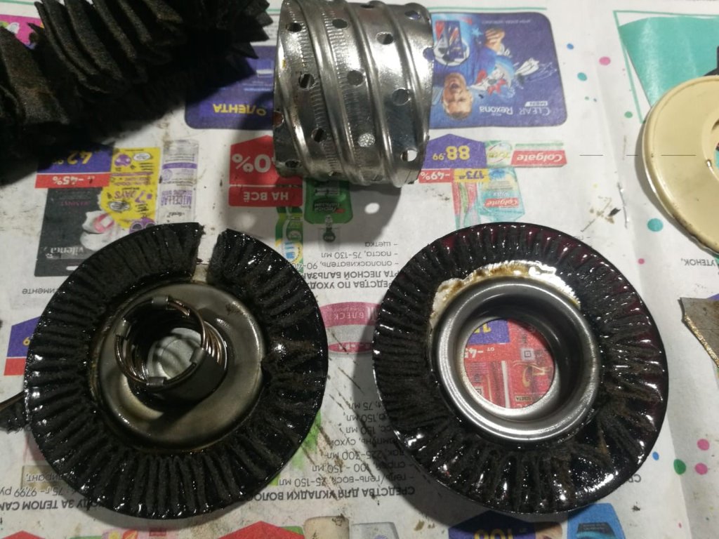

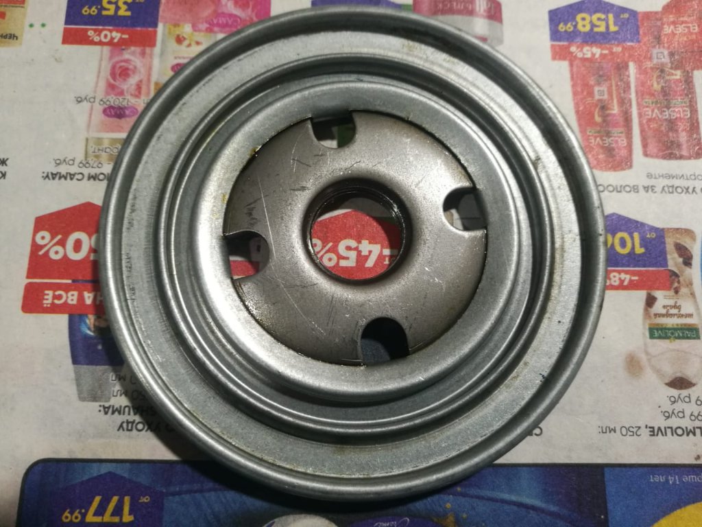

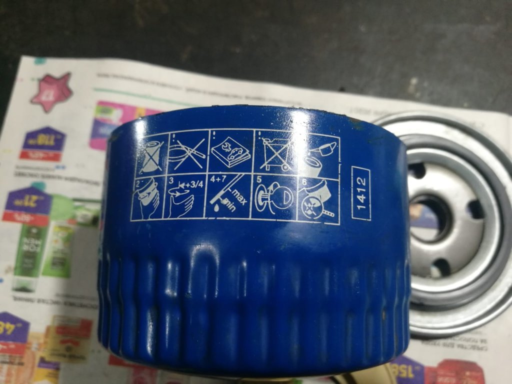

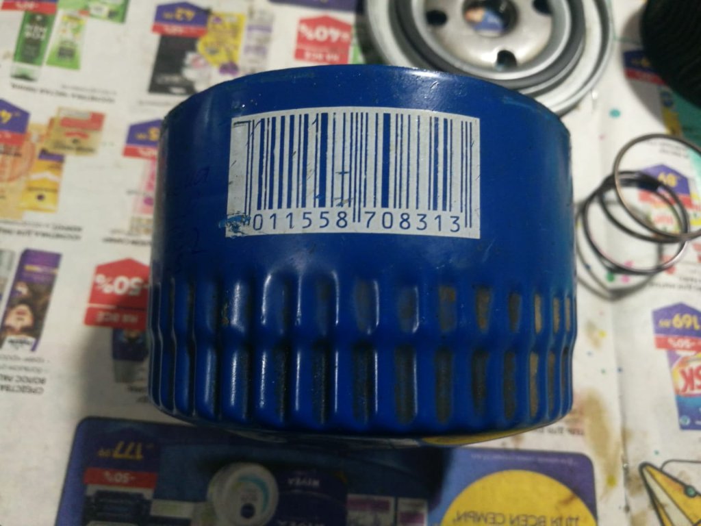

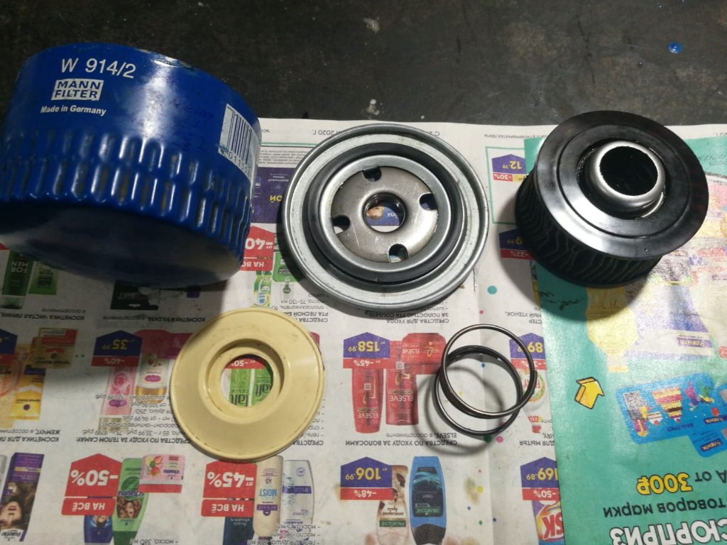

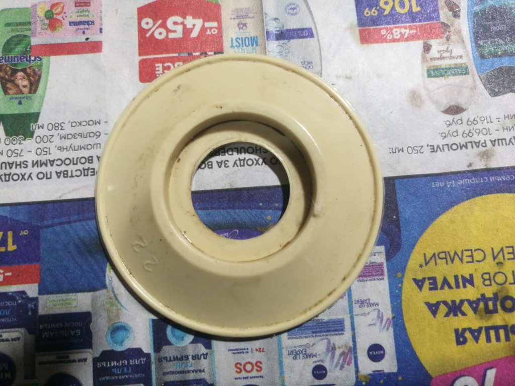

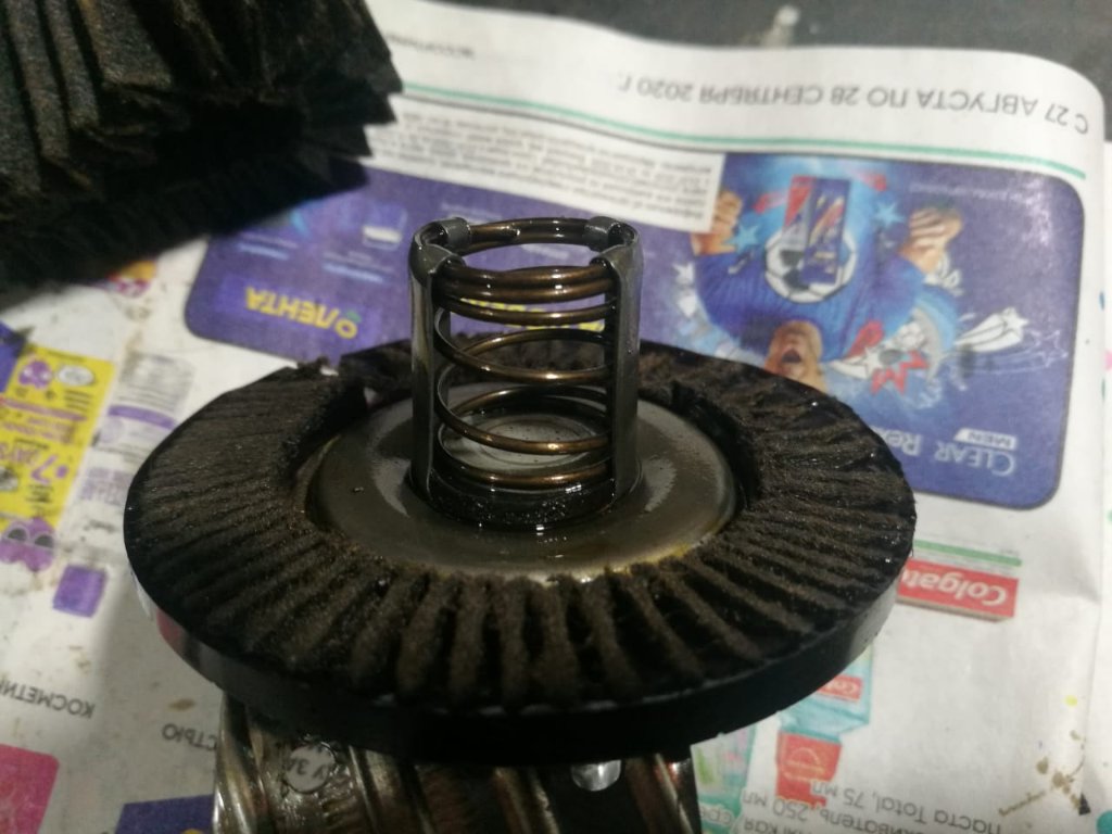

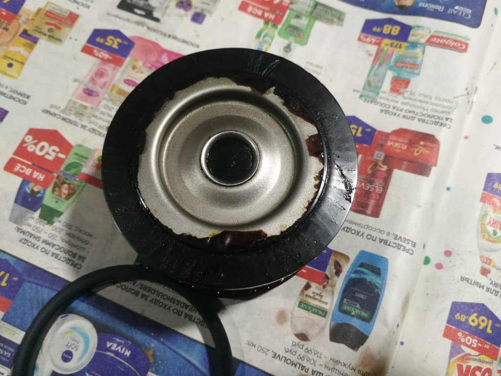

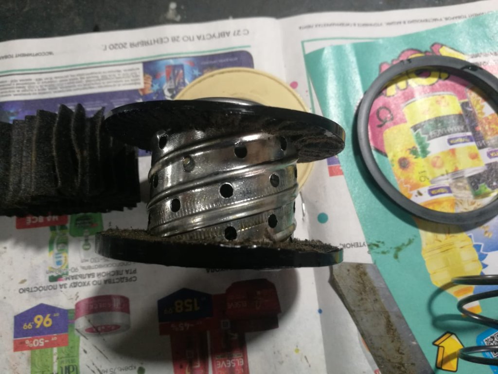

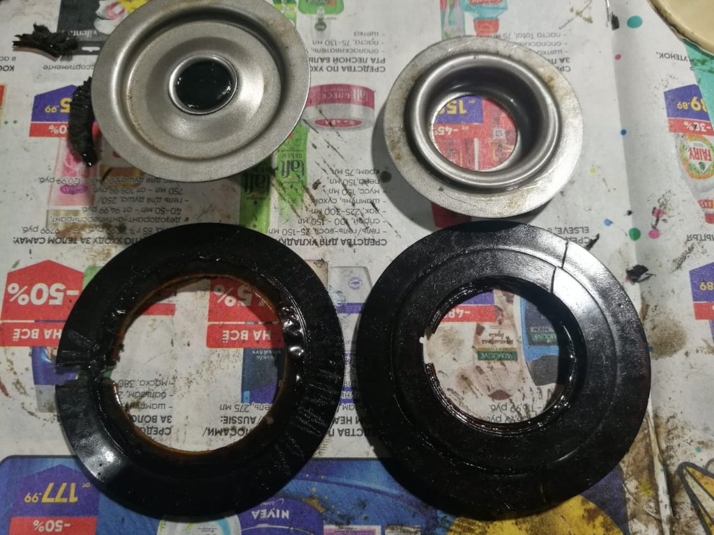

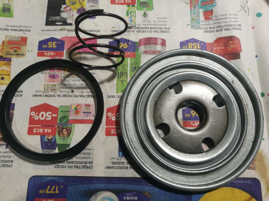

Фильтр масляный MANN W 914/2 - подделка.
WhatsApp Image 2020-11-06 at 16.34.08 (2).jpeg (145.76 КБ) 12399 просмотров
WhatsApp Image 2020-11-06 at 16.34.08 (1).jpeg (98.89 КБ) 12399 просмотров
WhatsApp Image 2020-11-06 at 16.34.08.jpeg (92.45 КБ) 12399 просмотров
WhatsApp Image 2020-11-06 at 16.34.07 (11).jpeg (102.71 КБ) 12399 просмотров
WhatsApp Image 2020-11-06 at 16.34.07 (10).jpeg (122.05 КБ) 12399 просмотров
ещё
