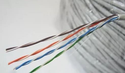

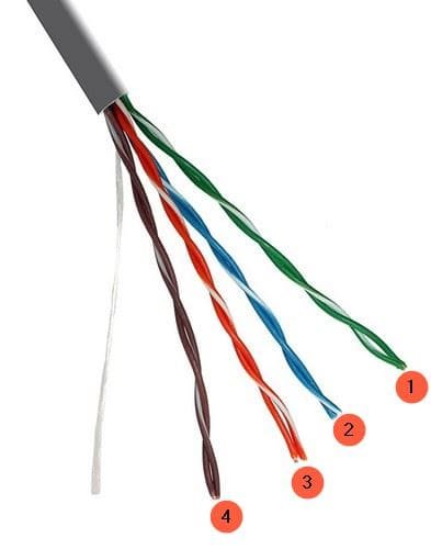

Во-вторых, витая пара означает, что при производстве этого кабеля его жилы попарно скручены между собой. Самый простой кабель витой пары состоит из одной пары жил (маркируется 1 PR). Далее 2 пары (2PR), 4 пары, далее 6, 8, 10, 12, …, 24, 25, 50 пар.
Как выбрать витую пару для квартиры.
Для компьютерной сети квартиры разумным выбором будет кабель витой пары из 4 пар, всего 8 жил. Использование двух парного кабеля не дает возможностей расширению сети и не подходит под некоторые протоколы.

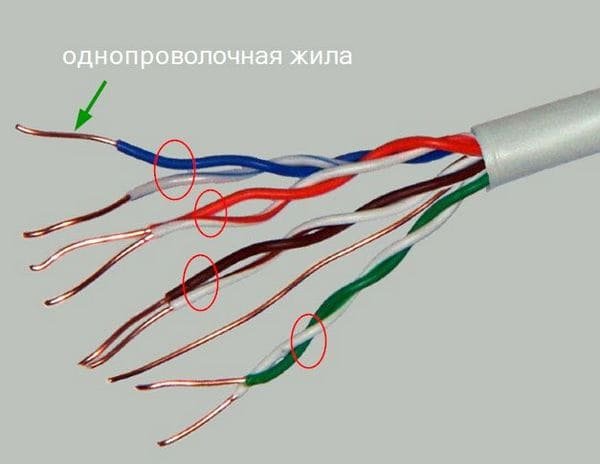

  4. Каждая жила кабеля должна быть однопроволочной, как на фото.

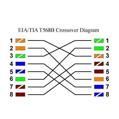

  • Если в сети не используется роутер, то распиновку кабеля делаем по схеме:
  • Если есть роутер, то концы витой пары обжимаются одинаково (1-1,2-2 и т. д.).
