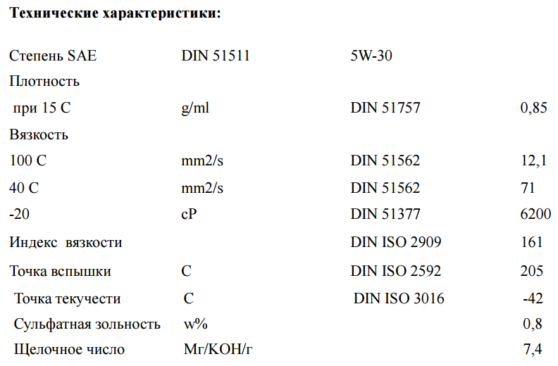

Aral HighTronic G создан по новейшей технологии (Aral Synth - Technology + Low Ash-Technology). Обеспечивает превосходную защиту от износа и чистоту двигателя. Кроме того, этот продукт гарантирует эффективную работу и увеличивает срок службы дизельных сажевых фильтров. ARAL рекомендует этот продукт для применения там, где предписан допуск General Motors GM Dexos2, т.е. для всех автомобилей Opel (для бензиновых и дизельных двигателей), в том числе перекрывая предыдущие допуски GM-LL-A-025 и B-025.
Спецификации/допуски: ACEA C3; API SN/CF , MB 229.31 / 229.51 / 229.52; GM Dexos2
Коды (артикулы) для заказа:
4003116213872, 21387 - 1L
21381 - 60L
Aral Hightronic G 5W-30 (C3, SN, 229.52, Dexos2)

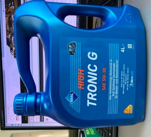

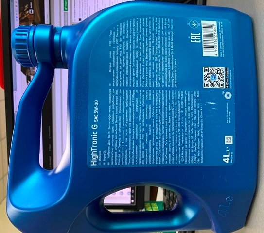

Выкупил остатки у ОД , планировал на зиму в Шевроле Ниву и хочу попробовать в TDI вместо 507, одобряете?
- IMG_2573.JPG (57 КБ) 12644 просмотра
- IMG_2574.JPG (70.61 КБ) 12644 просмотра

SerB64, а чего бы и нет. Нормальный вариант и для тди
