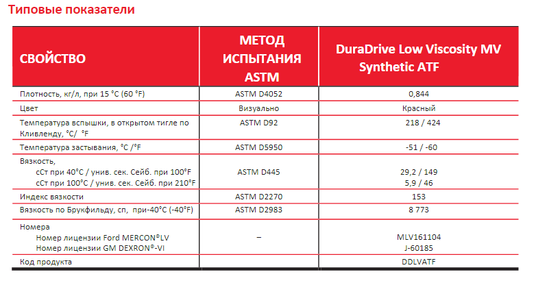

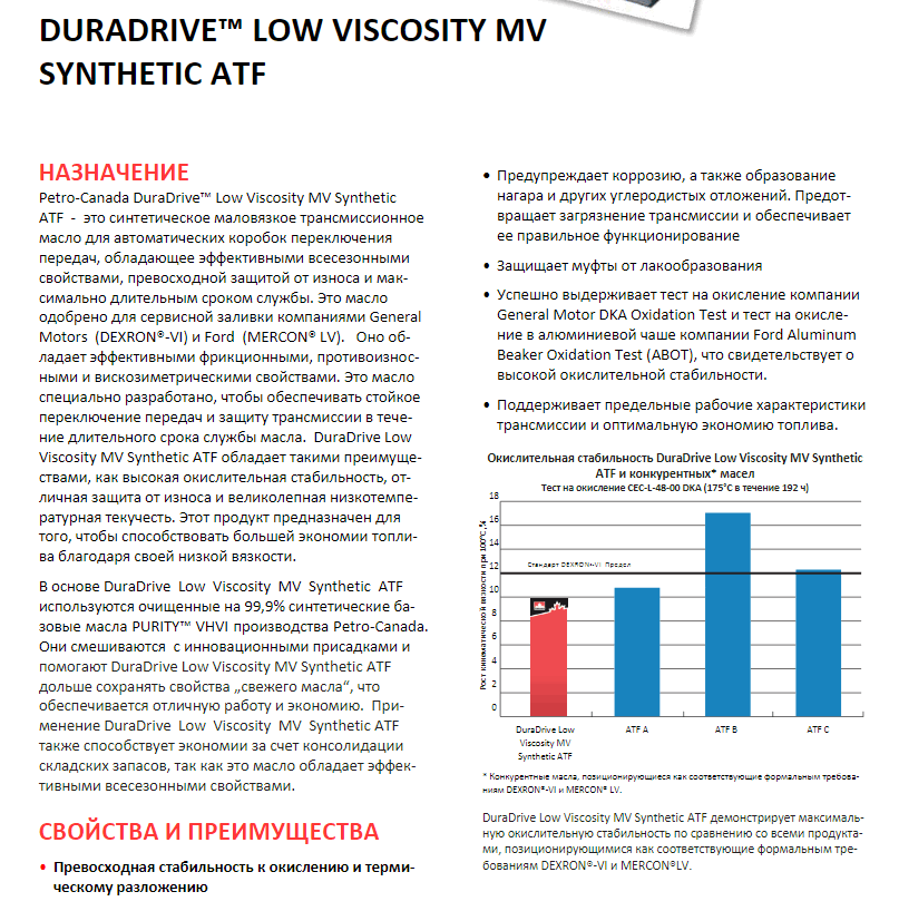

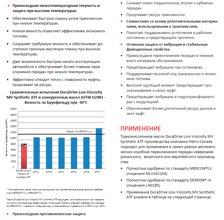

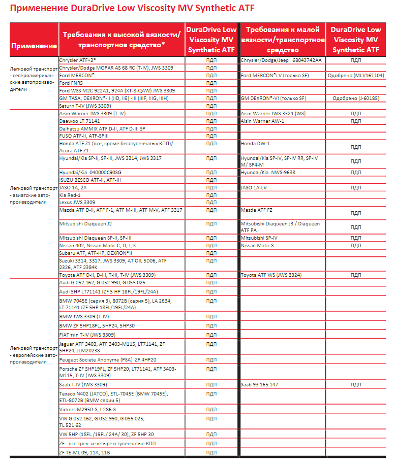

Petro-Canada DuraDrive Low Viscosity MV Synthetic ATF (MERCON LV, JASO 1A-LV, Dexron VI, SP-IV)
Полностью соответствует MERCON® LV (номер лицензии MLV161104)
Полностью соответствует DEXRON®-VI (номер лицензии J-60185)
1л = DDLVATFC12
20л = DDLVATFP20
205л = DDLVATFDRM

Да и температура застывания совсем у петры не пупер-шмупер -43 против -51 и это в принципе с одинаковой кинематической вязкосью. Так еще и цена литра на стольник у зика меньше. Вот теперь размышляю, в чем сила Петро канады? Имеется в виду имено Petro-Canada DuraDrive Low Viscosity MV, так как отзывов по ней еще не много. И правильно ли я поступаю, что заливаю эту Петру? В принципе я эксперементатор по натуре и залью я Эту самую дюра драйв по любому, но как-бы совсем без энтузазизма, который присутствовал, до того как был опубликован результат лаб анализа. По мне совершенно простецкая и ничем не примечательная жижа, единственное, что успокаевает, это надежда на пресловутую супер базу петры. Короче говоря по ходу вот такая фигня.

Пурп - бесполезная инфа, смотри Брукфилд. Не знаю насчет правильности но думаю наормальную АТ сложно угробить маслом.Чемберлен писал(а): ↑24 мар 2019, 11:14 Да и температура застывания совсем у петры не пупер-шмупер -43 против -51 и это в принципе с одинаковой кинематической вязкосью. Так еще и цена литра на стольник у зика меньше. Вот теперь размышляю, в чем сила Петро канады? Имеется в виду имено Petro-Canada DuraDrive Low Viscosity MV, так как отзывов по ней еще не много. И правильно ли я поступаю, что заливаю эту Петру?

Ну скажем по мануалу у меня Aisin Warner AW-1 в низковязком его исполнении по типу JWS 3324.
