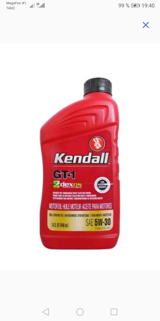

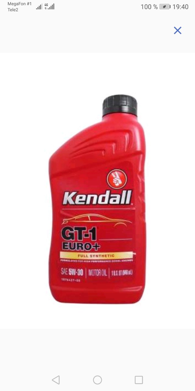

Сообщение Alexos »
Какое масло выбрать
Подбор масла для toyota corolla 160-180 2014г.в.1.8 2zr-fe
#22
Alexos писал(а): 04 авг 2020, 19:45Какое
gt-1 euro

Сообщение Alexos »
А есть опыт использования данного масла
#24
Alexos,
нет и я очень рад этому.
#25
Alexos, которое с dexos1, во втором смысла нет.
