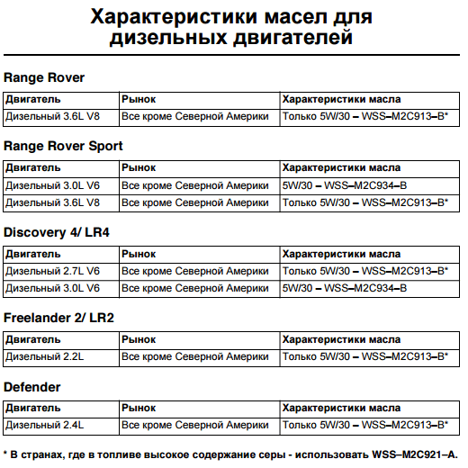

Как мы знаем, инструкция рекомендует масла A5/B5 в такие легковые дизели как Volvo XC 90 D5 и Range Rover
во пример из приложения к руководству по эксплуатации LSD 38 02 99 101
напомню, что такое Ford WSS-M2C913-B
Допуск форд M2C913-B выпущен в Европе для первичного заполнения двигателя моторным маслом, применим для бензиновых двигателей с искровым зажиганием, и дизельных двигателей Форд. Масла должны отвечать всем требованиям ILSAC GF-2 и GF-3, ACEA A1-98 и В1-98 и дополнительным требованиям Ford.
Вопросы: :shock:
зачем ?
почему ?
есть ли хорошие анализы отработок ?
сколько ходит дизель на такой "воде" ?
