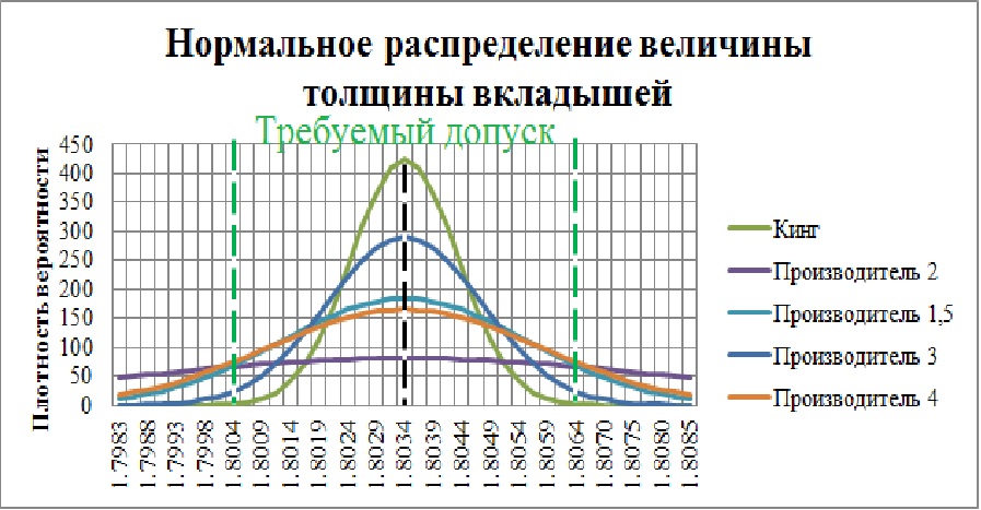

Пусть я бестолковый и мне абсолютно непонятны все эти диаграммы допусков и т.д. И вопрос мой пустячный. Беру масло с допуском Х, меняю с интервалом Y, городской режим эксплуатации. Сколько проживет мотор без капитального ремонта с вероятностью близкой 1?
Вы же ничего не гарантируете, а лишь утверждаете, что некий продукт соответствует неким требованиям. И что?
Разве за последние годы надежность авто резко выросла, машинки перестали ломаться, ресурс увеличился в разы? - скорее наоборот. Так с чего пальцы гнуть друг перед другом?
Расшифровка лабораторных анализов масел (Пост Gubkin #9290) - все замечательно, но что это дает на практике? На каждой бензоколонке лаборатория?
Нужно что-то типа, но применительно к ТО. По сути нужен алгоритм маркетолога, в соответствии с которым просчитываются заданные параметры интенсивности старения и отказам. Нормальное распределение, также называемое распределением Гаусса. Если такового нет, все разговоры не более разговоров. Может так статься, что "загаженные движки BMW" вовсе не просчет инженеров, а вполне осознанный расчет или просчет маркетологов. Разоряться BMW пока не собирается.

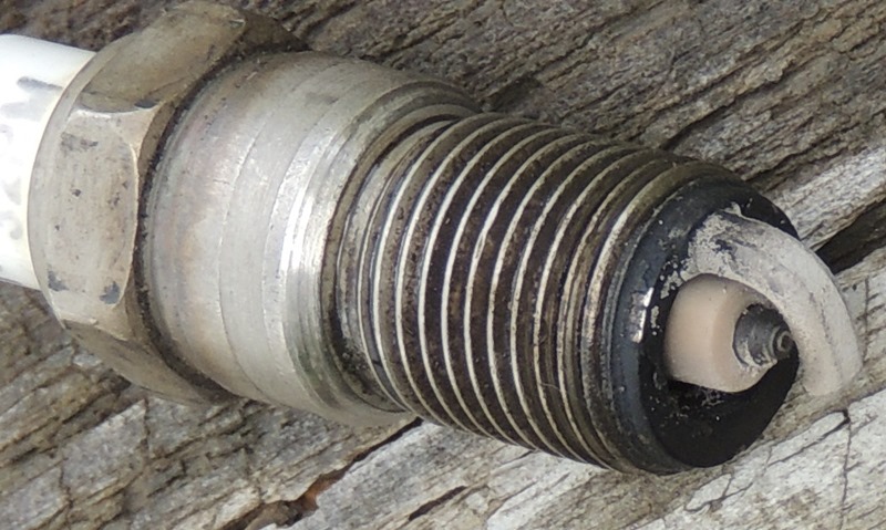

Да не вопрос.
Naiisan Maxima CA33 2001 года выпуска
VQ20DE (замена). Предположительный пробег 100 т.км. 70/30, Япония/Россия (Курск). Причина замены движка - прогар клапанов в 4-м цилиндре. Ремонт обошелся бы дороже.
Москва.
Средняя скорость в зимний период 12 км/час. Лето 25 км/час
Среднесуточный (год) пробег 15 км (ежедневно)
Стиль вождения агрессивный
Состояние свечей
Масло LUXE EXTRA 5W-40:
SAE: 5W-40
API: SM/CF
ACEA: A3/B3/B4
MB 229.3 (есть в перечне допусков MB, остальное не проверял)
VW 502 00/505 00
BMW LL-01
Плотность при 20°С, не более: 0,870 г/см3
Вязкость кинематическая при 100°С: 12,5 — 16,3 мм2/с
Щелочное число, не менее: 6,2 мг КОН/г
Температура застывания, не выше: -35°С
Зольность сульфатная, не более: 1,1 %
Интервал замены масла не более 5000 км
Собственно вопрос
На какой ресурс ДВС можно рассчитывать при данных условиях эксплуатации без капитального ремонта?
