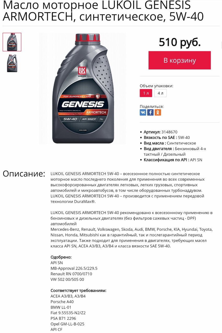

Тогда, смело покупаю Armortech 5w-40 с 229.5 и не жужжу ?
- 20200529_110547.jpg (162.71 КБ) 6357 просмотров

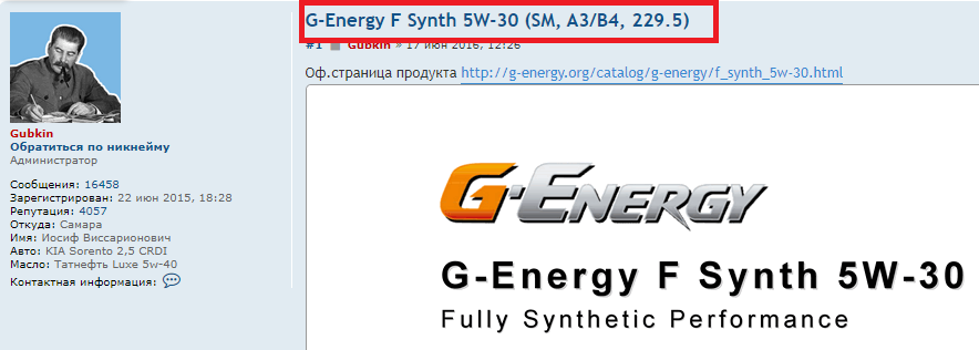

разуй глаза, обуй ноги. F synth это как раз и есть полнозольная линейка
G-Energy F Synth 5W-30 (SM, A3/B4, 229.5) еще раз ссылка для тех кто в домике

да, это моя рекомендация, и никакого Dexos 2 это масло не имеет. Если вынуть бананы из глаз то увидишь что это А3/В4 + 229.5
Масло в Opel 1.8 XER
ну так посмотри на канистре тех "топов" ЧТО ты покупал и купи то же самое дешевле, если так спокойнее,в чём проблема?
Топы они по цене только, с этим спорить невозможно

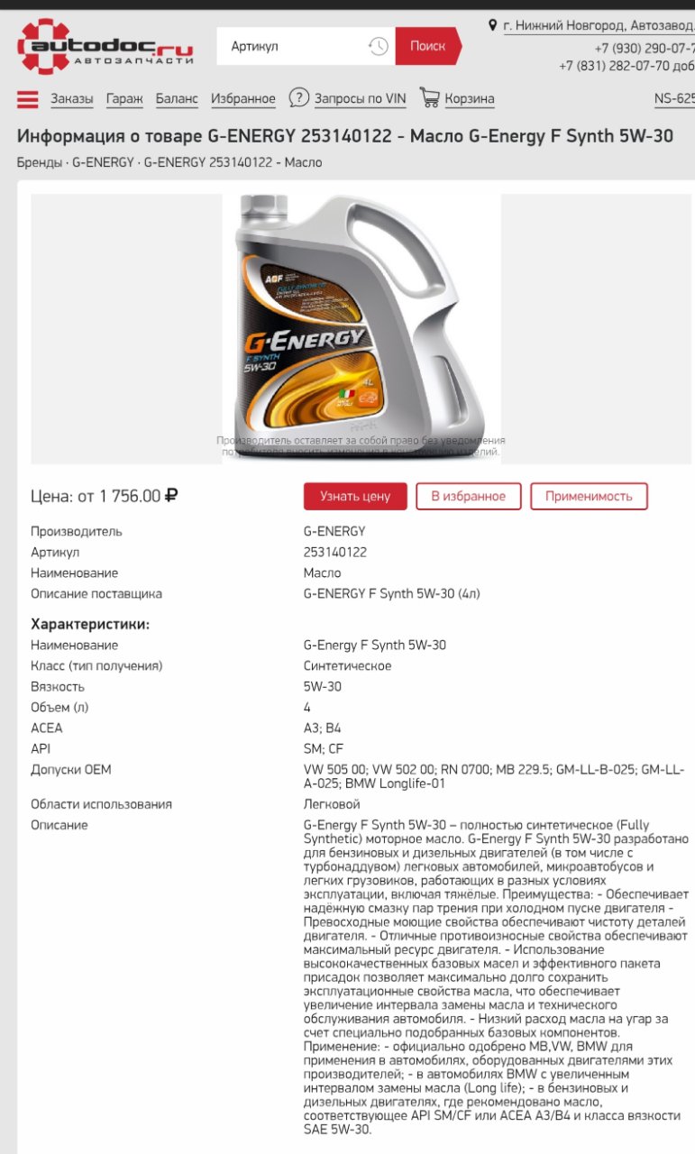

Одобрялка на 229.5 честная, хошь 5w30 хошь 5w40:
Отправлено спустя 2 минуты 13 секунд:
да, я уже понял что F Synth 5w30 их несколько, а вопрос был в изначальной рекомендации, которую подтвердил Hitmeen - что посоветован был C2/C3
