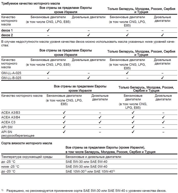

А по маслу - в эти моторы чего только не лил, из мануала все возможные вариации были испробованы (кроме 10w30 10w40):
И скажу, мотору этому поXER. Я не заметил каких-то отложений за 120тык на первом XERе и сейчас вот конечно же за 63тык на втором. Чистенько!
Лить что угодно из мануала, преимущество одобрению МВ229.5. Главное менять во-время - я спросил у тебя какая машина, если Опеля AstraJ/ZafiraC - там есть такая замечательная штуковина как "Монитор жизни моторного масла", вот по нему ориентироваться по сроку замены вещь! Он всегда прав! А если старше машина - считай моточасы.
