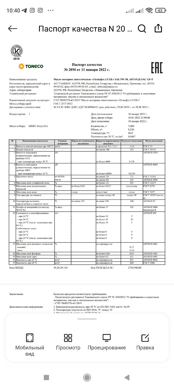

Взял в solaris 1.4 g4fa. Но без тени сомнений залил бы и в более дорогого корейца или японца.
Обрадовала вспышка. Должно быть хорошая база. Но имхо густовато, хотя это не порок. А летом на трассу даже на пользу. Вобщем по моему мнению очень интересное достойное масло. Куплено на АЗС 10 марта за 1200 руб.
Заметьте, на канистре простот sn, а в паспорте ещё и gf-5.

Silence писал(а): ↑12 мар 2022, 19:24 Заметьте, на канистре простот sn, а в паспорте ещё и gf-5
Где же та самая правда?

Silence писал(а): ↑12 мар 2022, 19:24 Но имхо густовато, хотя это не порок.
Прекрати эту дичь распространять - я вижу откуда этот миф про избыточную густоту.
Интересно и противоречиво другое, в данном паспорте, а ты не находишь?! :)
TBN и зольность в норме как как обычно, а по цифрам паспорта пакет недоложен - одно с другим не вяжется. Если бы недоложили то и TBN недотянул бы - тут противоречие. Косяк калибровки элементного анализа либо... Бардак. Дядя Наиль, приди порядок наведи!

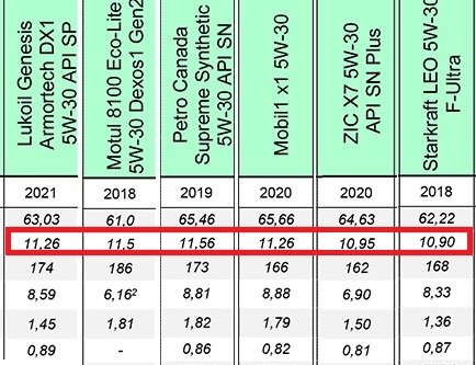

Все тут в норме с вязкостью. По SAE диапазон широкий, емнип от 9 до 13, с чего ему быть жидким?
Много 5W30 ilsac*ов > 11 напр Петроканада, Зик, Кастрол и пр.

0,05 фосфора, это 500 ппм, это крайне мало
какбудто от балды взяли

Silence,
Думаю цифры элементов неверны и масло норм, а ошибка на стороне лабы.
