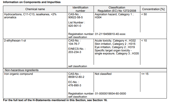

Бозон Хиггса писал(а): ↑13 май 2020, 22:26 привет, а совместимость с родной присадкой ситроен - eolys....что скажешь
Привет, я так понимаю речь о присадке, которая помогает очищать сажевый фильтр, повышая температуру горения в нем топлива... Французы там намудрили, но это на их совести...
как я знаю эта присадка основана на использовании свойств церия, поэтому никакого конфликта быть не должно.
Вот выдержка из SDS:

Бозон Хиггса писал(а): ↑15 май 2020, 21:58 Я пока доизучу всевозможные за и против, пока даже проверенный временем techron d не лью.
Кстати в чем отличие между вашей присадкой и techron d concentrate ?
Соглашусь, что лучше все проверить. Хотя ничего чудесного в присадке eolys нет, ее основная задача кракровременно повысит температуру на сотах сажевого фильтра для более полного сгорания твердых частиц (упрощенно сажи), они используют гелеподобный состав на основе легковоспламеняющихся металлов, в их случае это церий.
Сам церий никак не вступит в реакцию с компонентами топливной присадки, а вот гелевый состав его удерживающий по своему составу не известен и он может вызывать вопросы. Хотя производитель топливной присадки указывает ее безопасное использование в современных дизелях, оснащенных системой рекуперации и мочевинной нейтрализацией с DPF фильтрами.
Отличие нашей присадки от Техрона то, что она комплексная, а техрон это супер чистящая.
Наша присадка возможно менее эффективно очищает, но эффективно смазывает топливную аппаратуру и повышает цетановое число.
