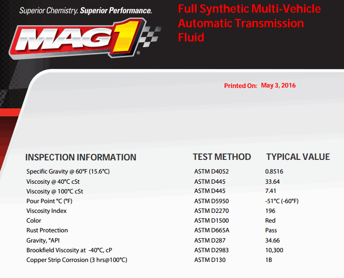

MAG 1 Full Synthetic Multi-Vehicle ATF
Страница http://www.mag1.com/ProductDetails.aspx ... ddad5f3bad

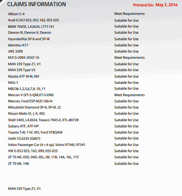

допуски и соответствия
Описание
Код (артикул) для заказа
mgfsdmpl =1л

Booth писал(а): ↑30 апр 2020, 21:44 В какой агрегат лить будешь?
af17, aisin. Думаю плохо ей не станет. Но частично, сейчас там в большинстве идемитсу tls.

Booth писал(а): ↑01 май 2020, 10:41 попроще агрегат, 4-ступ
у меня старый 4 -х ступенчатый. По мануалу jws 3309.

Booth, и как? Я поменял частично, 800мл идемитсу, и полтора литра mag1. Больше не сливается.
dimaone,
Прокатился всего несколько км - едет! :hi:
Запах спИсЫфичский. Все канистры просветил лампой - чистое, осадков, мути нет. прозрачное - красное. При уличных 20-25°С как "водичка" - ну и по вязкости оно как даже меньше чем 0W20 впринципе так и должно.
Езжу вообще не регулярно и мало - за год 2-3 тыс. км. а то и бывало меньше. Только не спрашивай для чего авто при таких пробегах, объяснять смысла нет. Надо. :) Если через год ясно будет - если плохо, то рыгнет :crazy: но не должно. :coffee:
з.ы. Кстати у нас одна партия масла, а время на несколько минут отличается.
