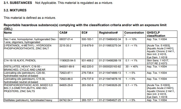

Можно погадать ,если свежая колода у кого есть
Ссылки не открываются ,но и ежу ясно -что там земеля выложил ( shell 0w-30 c2/c3 VS zepro 0w-20 )...
msds -идиотизм , но для группового колядования сгодится
Примерно 30<40 % легкая основа XHVI-4 + 5<10% легкая PAO-4 + <5% VHVI-III ( итого: легких баз примерно 50% ) ...
Далее по феньшую ,имея серьезные требования оем 229,51/504-507 и т.д. -следует мешать с XHVI-8 ( 30<40 %) + на долю загустителя (ест-но инфинеум ) придется 5-10%...
(который может дать + 20-50 к общему ив)...
По zepro погуглите сами msds ( там 80-90 % vhvi-4 ,как правило из легко-кипящих фракций 350-420 ) -тут индекс вязкости возрастет из-за эстер-молибдата + загустителя около 10% ...
Просто мысли вслух

в том плане что Шелл по ссылке упоминался А5 0в30, который значительно менее вязкий чем С2/С3... и я весьма удивлен, что в С2/С3 загустителя гипотетически может оказаться меньше, чем в Илсаке 0в20.
Неожиданно...

пахарь,
ааа, воначе
В а5/в5/с5 больше легких баз ( но ненамного )...и возможно больше загустителя (гипотетически )...(конечно кв100 меньше ,чем c2/c3 ...но и требования другие )
нужна рецептура
ааа, воначе
нужна рецептура

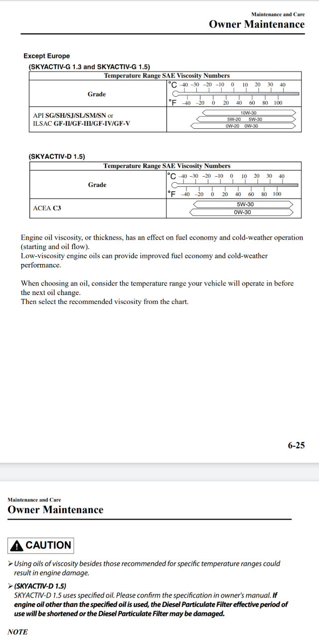

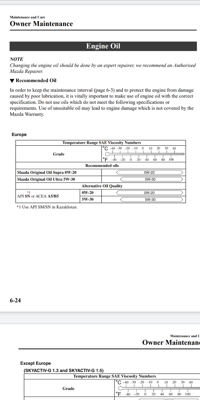

Всем привет.
Пришел с одноименного форума сказали хуже масла для скайактива чем 0w40 нет.
Сам езжу на lukoil genesis armortech 0w-40
Температурные условия -35-40 до +30-35.
Замена масла каждые 5к км Бензин в основном 98.
Имею 2 авто один прошел на этом масле 196к второй 120к.
Кто что думает по этому поводу ибо все в один голос кричат 0w20 стоит прислушиваться к их мнению или забить и ездить дальше?

kikoseej,
у тебя хороший вариант по маслу - "забить и ездить дальше"
не, только не это
много золы для прямого впрыска
лучше бы найти 5-40 с 229.51

Вот ещё мануал про скайэктив-Ж но уже экспортный: Америка/Европа
