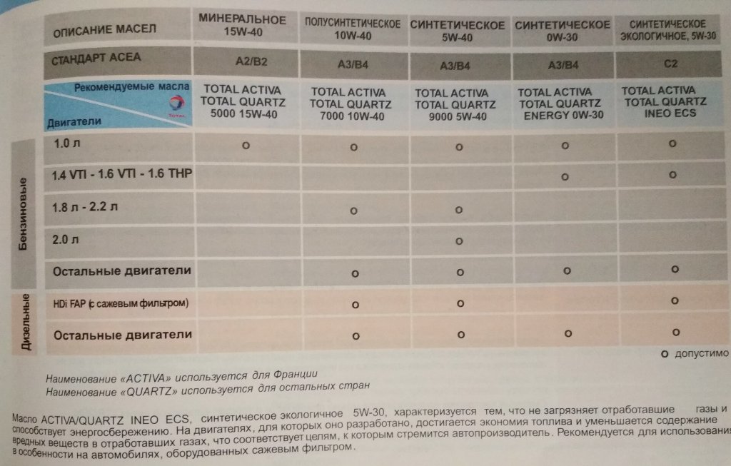

Камрады, в связи с пополнением автопарка, давайте помнём мозг и поделимся кто чем может.
1. Citroen C5, 2010 года, двигатель дизельный DW10BTED4 2.0, АКПП - TF-81SC Aisin, чипов нет, сажевый фильтр и Eolys (заводская присадка в спец баке, размягчающая сажу в DPF и снижающая температуру прожига сажи) на месте.

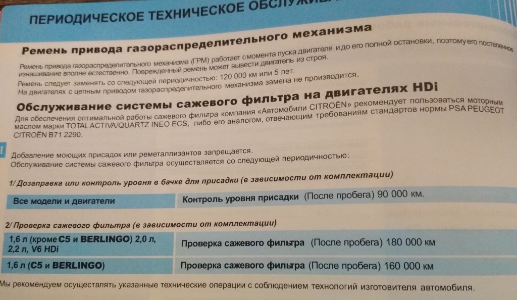

2. Производитель рекомендует всякое. И А3 и С2 и 30-ки и 40-ки. Скирны прикладываю
3. Регион - ЦФО, есть штатная вебаста, но врядли часто будет использоваться.
4. Режим пробегов, трасса примерно 60%, километраж в год примерно 30 000 км
5. Классика жанра в двс 7500-8000, в кпп - вопрос.
6. В кпп производитель не пишет интервала смены, как всегда на весь срок службы, но рекомендация в виде Total Fluide XLD FE есть. Оно и плещется

очень хорошо написано - quartz 5w-40 ... :D :class наздоровьее

mox111 писал(а): ↑21 апр 2020, 20:18quartz 5w-40
а как же вторая страничка где уже сватается quartz ineo ecs ? :ear:

Хм, даже на машины с ФАПом а3б4. Интересненько🤔
Масло в Citroёn C5 x7
Andrey Ivanov писал(а): ↑21 апр 2020, 20:58 Хм, даже на машины с ФАПом а3б4
вот именно, ситровцы чот сами не определятся в рекомендации

Я бы лил что-нибудь из асеа с3 5w40, например, eni i-sint MS. Анализ с моего 1,6 hdi показал, что полнозольники с нынешним качеством топлива лить необязательно. С другой стороны в с3 и противоизноски меньше, чем в а3б4... Вот и ломай тут голову...
Andrey Ivanov писал(а): ↑21 апр 2020, 21:32 Вот и ломай тут голову
да не надо тут ничего ломать...есть комтранс, там и противоизноски хватает и зола под контролем. Ну сдохнет дпф не через 5 лет а через 4 года из за Е9 масла вместо С3...хотя может такая рекомендация зависит от наличия/отсутствия еолиса.

У соседа (наш, русскоговорящий) моего точно такой авто + мотор, только на ручке 6 ступ. И год 2010. Мы долго с ним дискутировали. И он даже писал в Ситроен UK , по вопросу масла.
Вкратце, их вердикт это 0w30 PSA B71 2312, что он и заливает. Сейчас у него Total Quarz Ineo First 0w30. Я пытался объяснить,что лить 0-ку в нашем климате это как выбрасывать деньги на ветер, таблички показывал. Ну, нишмогла.
Вторая стори, похожий же С5 с 1,6 hdi 2011 . Очень склонен "терять" турбину на малых относительно пробегах. Так вот, говорят местные мотористы, что переход на хорошее крепкое 5w30 / 5w40 A3/B4 - сильно оттягивает срок накрывания турбины медным тазом. Другой мой приятель накатал на таких вот маслах уже 160 т миль на своём С5, турба родная.
Имхо, истина где то рядом. Мотор этот DW10, как и DW12, в масложорах замечен не был, ушатывается в основном из за EGR+FAP, и инжекторов , если топливо покупают дешёвое, в нашем случае с заправок супермаркетов. Я бы лил что по бюджету, и наверное 5w30 A3/B4 . 40-ковка этому машину точно ни к чему , если только не чиповать "в пол" в 200 л.с. и более, и носиться 200 км/ч по трассам с катером на прицепе.

Roadrunner писал(а): ↑22 апр 2020, 02:55 Вкратце, их вердикт это 0w30 PSA B71 2312, что он и заливает
интересно. тогда может после 5-40 зальюсь 10-30 комтрансом. 2312 конечно жесть рекомендация, совсем там в ситромонии умом поехали
Roadrunner писал(а): ↑22 апр 2020, 02:55 ушатывается в основном из за EGR+FAP
ой не знаю, раз в год/полгода почистить егр вообще не проблема, а фап - не знаю что ему с еолис будет итак щадящий режим
