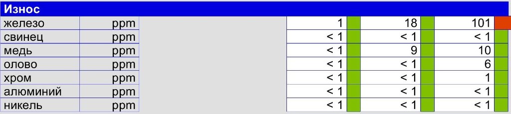

coronamark2, не буду ни в чем разубеждать, но это с десяток не сильно холодных пусков (последний этап), не самого последнего масла и авто. Все допуска в полном порядке ;)

А это что??? 101 по железу не видел очень давно...разве что та Калина поломатая...

coronamark2, коллега, вы много чего не видите, что проходит мимо форумов. Это не Калина, ну да не суть...
Первая колонка 0-я проба.
2-я - полигон
3-я - холодные пуски (короткие поездки).
И ответ достаточно простой, хоть на форуме, в свое время, эту тему затоптали ногами ;)
p.s. результат не единичный...

Т.е., 10 не очень холодных пусков дают на хорошем масле 100 ррм железа??? Что-то как-то не верится...А как же я ездил на Камри в Мурманске? А у меня было по 2 холодных пуска в день Тем-ра в среднем - -20 (т.е., в основном, было и -35). Замена масла была через 5000 км... Да у меня мотор бы стерся за месяц... КАК так?
