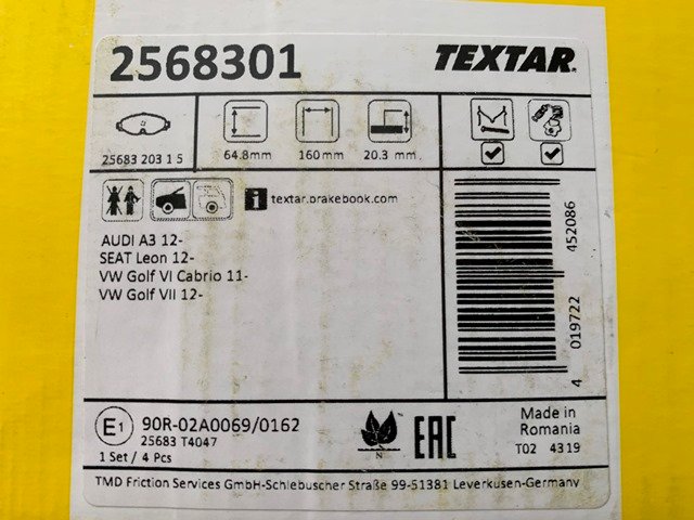

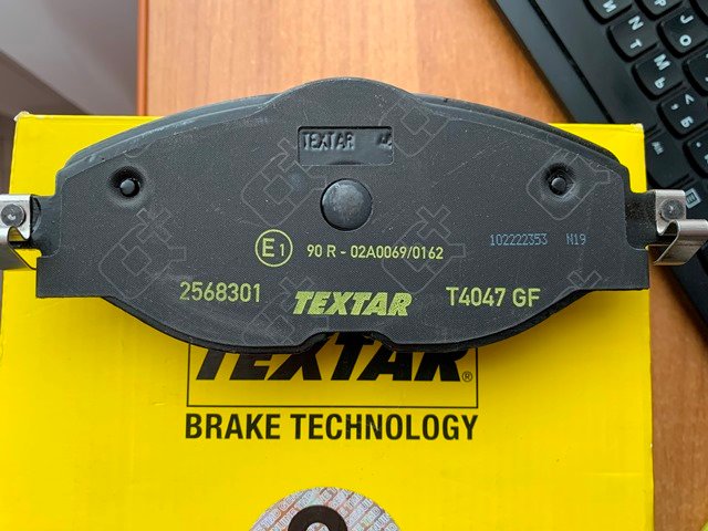

Сегодня пришли колодки Textar, заказанные по подбору на веб-сайте производителя https://textar.brakebook.com/bb/textar/ ... ых+колодок , передние 2568301- тормозная система TRW и задние 2500901- тормозная система Teves . По вскрытию передние GF, задние ЕЕ и темнее по цвету фрикционного материала, так должно быть или менять задние на FF/GF ?

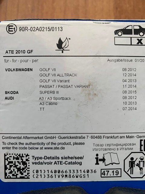

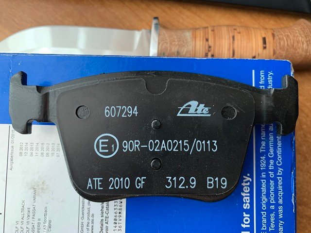

Поменял задние тормозные колодки Textar/ЕЕ на ATE/GF. На коробке АТЕ написан коэффициент трения.
Смеси по структуре очень похожи, на АТЕ немного темнее.

SerB64 писал(а): ↑19 апр 2020, 17:03 На коробке АТЕ написан коэффициент трения
где ?

Gubkin, 1 фото ATE 2010 GF

Compliance Number 130881
Expiration Date 01 17
Company Name ITT Motion Technologies
AMECA Edge Code Markings ATE 2010 GF
