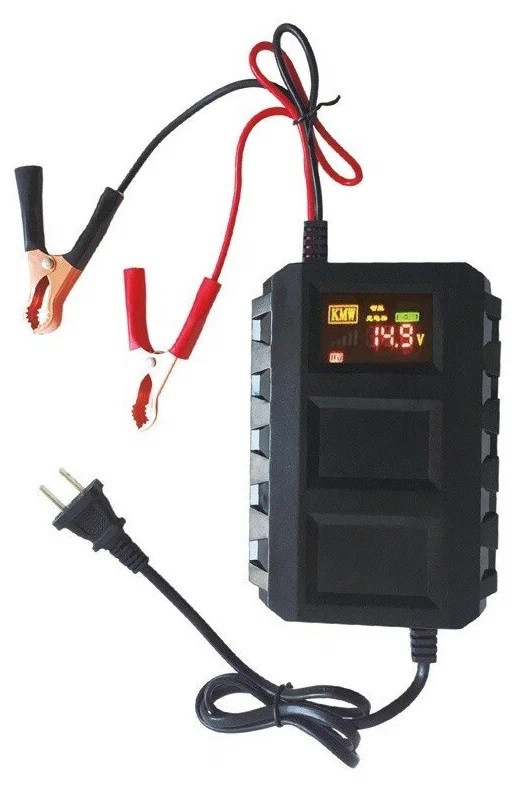

Зарядное устройство DIGMA DCB-50
Пришлось обзавестись...
Из "недостатков" - короткие провода
- Digma DCB-50.jpg (73.8 КБ) 6072 просмотра
