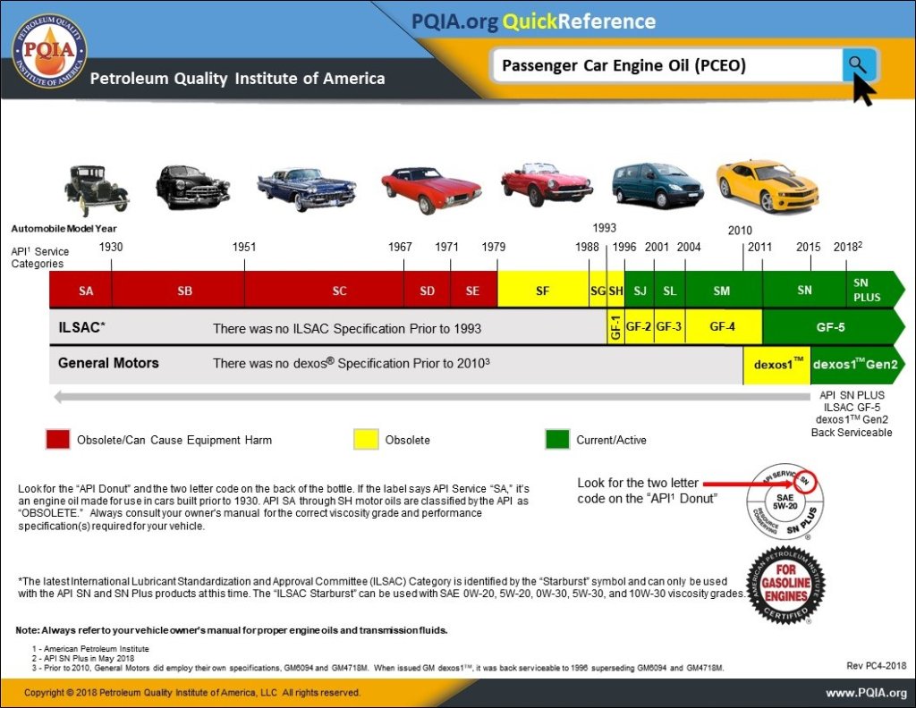

coronamark2 писал(а): ↑22 мар 2020, 15:11 прежде всего надо смотреть все-таки рекомендации производителя (применительно к году выпуска МОТОРА) и смотреть, какие тогда были масла
склоняюсь что верно. Эта логика мне понятна. Хотя , опять же , по API к моему K20A6 рекомендация была SL, а если ILSAC и рассматривать, то была не ниже GF-2 , включая оный. А если верить табличке от API , то GF-2 соотносится с SJ - смотрите ниже. Т.е. SJ значит, для моего мотора также приемлем.

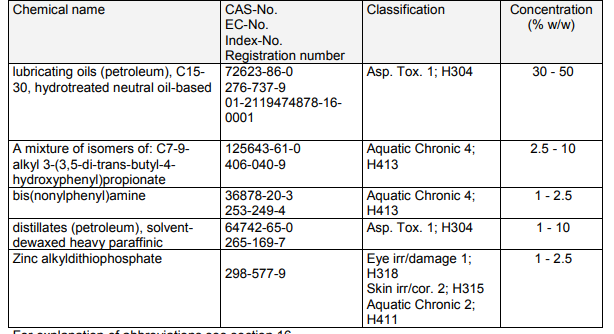

che1 писал(а): ↑23 мар 2020, 20:55 какую минералку предпочтительнее выбирать- 1 или 2 группы если не учитывать вопрос цены ?
конечно 2-ой группы, зачем эта нестабильная 1-ая когда есть 2-ая )
che1 писал(а): ↑23 мар 2020, 20:55 Я так понимаю к примеру у газпромнефть Diesel Premium 15w40 API CL-4/SL скорее всего будет 1 группа,а вот ответ представителя PC "В Petro-Canada Duron HP 15W-40 используется 2-ая группа базового масла
не факт, смотреть надо MSDS и хар-ки
бывает 15-40 на 3 гр и даже на ПАО с темп. замерз -42С

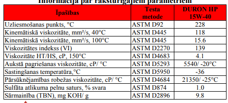

che1
Сообщения: 2
Зарегистрирован: 23 мар 2020, 20:22
Авто: 3.5 255лс
Минеральное масло плохо или хорошо?
#342
Сообщение che1 »
Gubkin писал(а): ↑23 мар 2020, 22:58 не факт, смотреть надо MSDS и хар-ки
Это вот эти вот, меня вот смущает,что эту этой петро канаду НР 15w40 называют то синтетикой,то полусинтетикой где как,да и сама петра свою 2 группу масел называет чуть ли не синтетикой,а я хочу минералку как можно минеральнее)))
