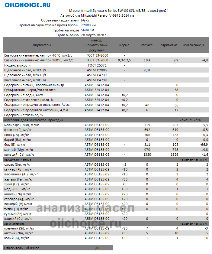

Amsoil Signature Series 5W-30 с Mitsubishi Pajero IV 3.8L 6G75 после 5600 км
klay
Сообщения: 7
Зарегистрирован: 01 апр 2016, 04:07
Имя: Иван
Авто: MMC Pajero4
Сообщение klay »
Масло: Amsoil Signature Series 5W-30 Synthetic Motor Oil (SN, A5/B5, dexos1 gen2)
Автомобиль: Mitsubishi Pajero IV 6G75 3.8L 2014 г.в
Общий пробег на одометре: 71900 км к концу интервала
Пробег на масле: 5600км
Моточасы: 230мч
Израсходованное топливо: не считал
Доливки масла: не доливал, ушло больше полщупа около 500мл(это первое масло на котором появился расход)
Присутствие отложений в двигателе ДО: нет
Присутствие отложений в двигателе ПОСЛЕ: нет
Автозапуск по времени: не использовался
Наличие чип-тюнинга: нет
ГРМ: ремень
Предпусковые подогревы: Webasto 20 минут утром и 20 минут вечером
Период эксплуатации: 27 июля 2019 года по 28 февраля 2020 года
Срок эксплуатации: 7 месяцев
Топливо: бензин Хабаровского НПЗ
Режимы: 65% город,35% трасса
Фильтр масляный: Nitto
Фильтр воздушный: Nitto
Марка антифриза: Mitsubishi Super LLC
Объем заливаемого масла: 4.9 литра
Отбор масла: в середине слива с картера
Отбор масла проходил с горячего или холодного двигателя?: с теплого двигателя.
Что было до этого масла: Amalie Elixir 5W30
Промывка промывочным маслом: не делаю.
Присадки: не добавлял.
Какие мысли по поводу свинца, олова? Подходит ли масло 5w30 А5/В5 или лучше перейти на 5w30 A3/B4?

klay, посмотрел тут статистику по 3.8 https://www.drive2.ru/l/529009130057246007/
чот у всех проворот вкладышей )
в целом анализ хороший, но для интереса я бы попробовал полнозольное 5-40 или 10-40

Gubkin, спасибо за оформление анализа. По поводу попробовать 5w40, наверное так и поступлю, только сначала залью на лето 5w30 a3/b4. С каждой отработки будет анализ, так и определим какая вязкость больше подходит этому мотор.

все неплохо ,но банальной вязкости не хватает ... Иосиф прав - в зиму 0 сорок или 5 сорок ,летом 10

klay писал(а): 20 мар 2020, 16:135w30 a3/b4
слишком мизерная разница, надо бы что-то с более впечатлительным HTHS ))
типа:
Champion Life Extension 10w-40 HM (SM, A3/B4, 229.3)
Texaco Havoline Extra 10W-40 (SN, A3/B4, 229.3)
Lukoil Genesis Universal 10w-40 (SN, A3/B4, 229.3)

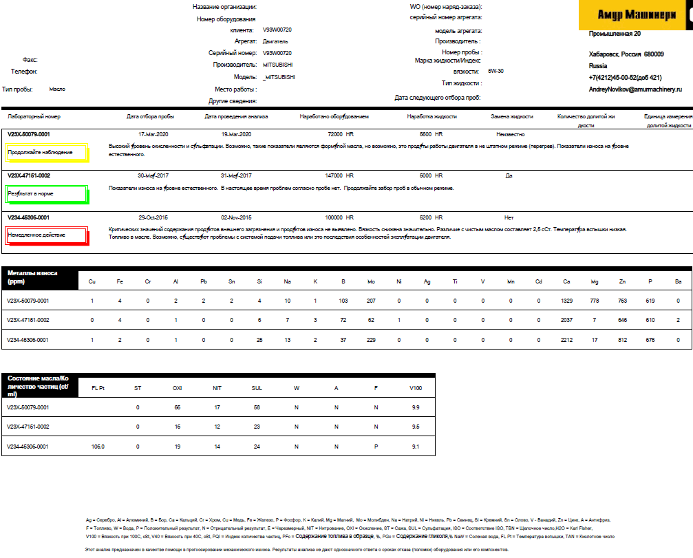

klay, Износ около нулевой. Такие цифры по элементам износа это "белый шум":-)
