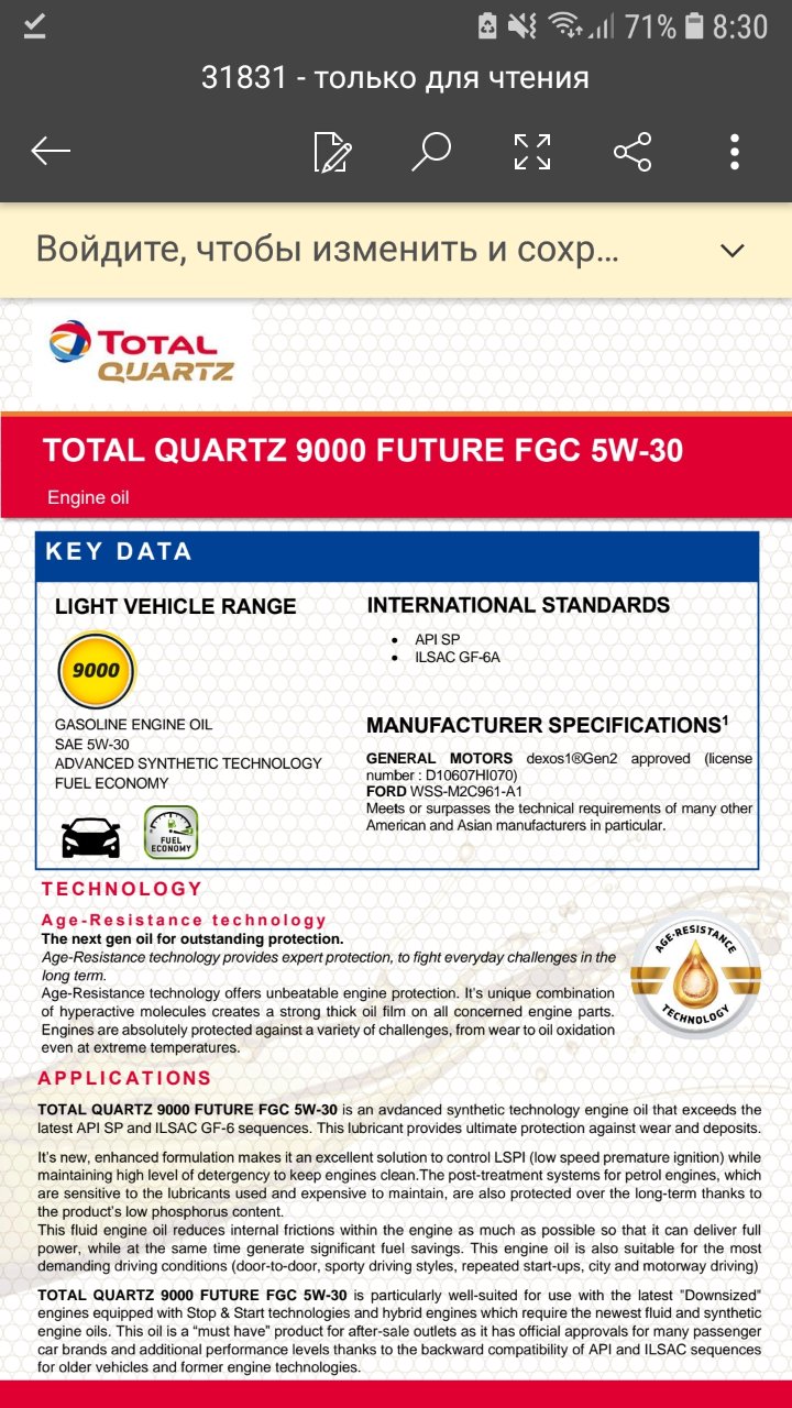

Booth, доброго дня). Уж шибко мне на ilsac нравится ездить. В последний раз когда забирал Kixx, ребята со слада подкинули инфу что могут мне привезти Тotal 9000 future fgc 5w30 5л с хорошей скидкой. По сайту Тотал я понял что раньше это был SN ilsac 5 а теперь это SP ilsac 6a. Стоит его рассматривать? Спасибо.

Дороу!
Его не рассматривать надо, а заливать! Отличное масло! Если цена конечно устраивает. Еще его плюс в том что такое ilsac future fgc малоизвестное и непопулярное и обычно цена на него сильно дороже была - поэтому контрафат исключен и можно быть спокойным.
p.s. Если захочешь погуще на лето, не энергосберегающее как ilsac, то у Тотала есть хорошие варианты:
Total Rubia TIR 9900 FE 5w-30 (CJ-4, E9, 228.51)
у этого щелочное число выше можно чуть больше обычного интервал делать - масло для грузовиков и малотонажных гузовиков.
Total Quartz INEO MC3 5W-30 (SN, C3, 229.52)
Это универсальне хорошее густое 5W30
