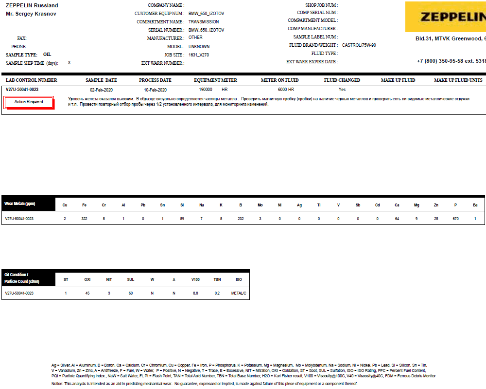

Масло: BMW 83 22 2 365 987 (Castrol SAF-XO 75W-90)
Автомобиль: BMW X5 E70 3.0d, 2007 г, АКПП.
Двигатель: 3.0 Diesel (M57D30O2 / M57TU2), 235 л.с. Общий пробег на одометре на момент слива масла: 190000 км.
Но, масло слито с редуктора заднего моста, а не с двигателя :D
Редуктор новый, заменён в августе 2019 года.
Пробег на масле: около 6000 км.
Моточасы: нет инф.
Объем заливаемого масла: около 1 л.
Доливки масла: нет.
Срок эксплуатации: 5,5 месяцев.
Период эксплуатации: 08.2019 - 01.2020.
Регион эксплуатации: Санкт-Петербург. осень - има. -8... +20
Режимы: 65% город , 35% трасса. В целом не пробочно.
Отбор масла: в середине слива через сливную пробку.
Что было до этого масла: BMW 83 22 2 365 987 (Castrol SAF-XO 75W-90)
комментарий лаборатории
Уровень железа оказался высоким. В образце визуально определяются частицы металла . Проверить магнитную пробку (пробки) на наличие черных металлов и проверить есть ли видимые металлические стружки и т.п. Провести повторный отбор пробы через 1/2 установленного интервала, для мониторинга изменений.
оригинальный бланк

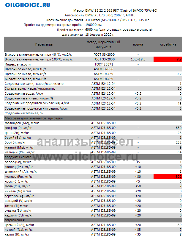

Сразу бросается в глаза несоответствие вязкости SAE 90
тут что-то типо 75w-80 оказалось - поэтому такое кол-во стружки видимой в отработке (комментарий лаборатории) и железа под 322 ppm
тут вон 153 железеза за 12 тыс.миль https://www.bobistheoilguy.com/forums/u ... ost5267287
или 54 ppm за 9600 км https://www.bobistheoilguy.com/forums/u ... ost5320876
120 жезела за 12 тыс.км https://www.bobistheoilguy.com/forums/u ... ost5319138

так это заводская заливка в новый редуктор была. Купил редуктор новый задорого :) а масло уже залито в него оказалось при замене.
Выглядело вполне новым маслом. А я только спустя несколько месяцев подумал, что оно может быть каким-то "не таким" (консервационным что ли) и решил поменять.
Надеюсь что 322 PPM для заднего моста это не критично.

quinine писал(а): 13 фев 2020, 19:54 так это заводская заливка в новый редуктор была
так бывает на самом деле, что прям в новый узел заливают масло с меньшей вязкостью чем надо. Для нового узла автомобиля, который естественно притирается да еще на котором ездят в стиле газвпалас, да еще на вязкости ниже чем положено - вполне логичная картина. Смените масло на нормальное 90 и еще раз на анализ

Уже сменил, в будущем будут результаты.
Тут выяснилось что BMW в 2011 году поменяло все машины на 75W-140, а я как-то прощёлкал это дело.
