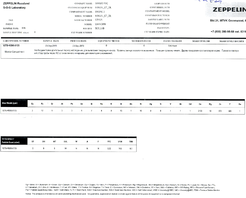

комментарий к анализу лаборатории Zeppelin S-O-S Laboratory:
Масло сохранило на высоком уровне вязкостные свойства, щелочное число.
Зафиксировано некоторое количество металлов износа - никель 10 ppm и свинец 3 ppm.
Накапливание излишнего количества свинца в отработанном масле может быть вызвано взаимодействием разложившегося топлива с материалами подшипников и вкладышей.
Никель это легирующий микроэлемент стали, является материалом выпускных клапанов, направляющих клапанов, покрытия шестерней, деталей подшипников, деталей турбонагнетателей.
Вывод: для запредельных нагрузок дрифт-спорта отработанное моторное масло GT 1 5W-50 сохраняет хорошие свойства.

по цене и качество... но - ( средненько ...) ( ниже средненького )...очень быстрая потеря вязкости ,фосфора/цинка (или изначально пакеты присадок дешевые )... S-O-S вообщем
GT Oil GT1 5W-50 с Toyota Altezza 2JZ-GTE после 1000 км
- в свежем заявлено KV 100 = 17,7 сСт, а тут спустя 1000 км и даже без топлива 14,5 сСт. В SAE 50 не вошло в общем
- в SN тоже на границе, должно быть больше 600 ppm по фосфору, в анализе 596. Ну да ладно. Но обычно наоборот 5-50 типо под спорт и фосфора там больше 800 ppm и пишут SM или SL
- пакет присадок бедный и скучный
- хотя другие 5-50 не всегда лучше, тот же самый ELF Evolution 900 5W-50 отработка с KIA CEED 1.6 G4FC после 7800 км [oilchoice]
- другой анализ такой же плохой GToil GT 1 5w-50 отработка с Волга 3110 2,9л после 5950 км [oilchoice]
нет ,ну ельф хоть честно пишет api sg

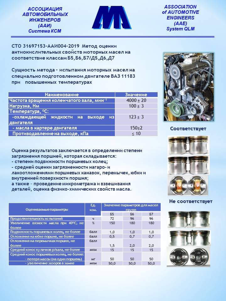

Эксплуатация моторного масла дрифтерами это пожалуй самые жесткие условия для любого моторного масла. В тех же условиях MOTUL будет выглядеть не лучше. Российский офис GT Oil готов проводить испытания моторных масел GT Oil в разных условиях. Если будут предложения обращайтесь.
- mvg
- Сообщения: 2695
- Откуда: Москва
- Имя: Михаил
- Авто: HAVAL F7 2.0 4WD
Можно поднять температуры или увеличить нагрузку до max, но думаю, что хватит и по стандарту...edber@bk.ru писал(а): ↑07 фев 2020, 17:51 Российский офис GT Oil готов проводить испытания моторных масел GT Oil в разных условиях. Если будут предложения обращайтесь.
На мобиле, при нагрузке 125 Нм, испытания прошли без аварий, но масло доливали... много доливали
Отправлено спустя 1 час 4 минуты 34 секунды:
Теоретически, можно запустить "гонки" спортивных масел...
