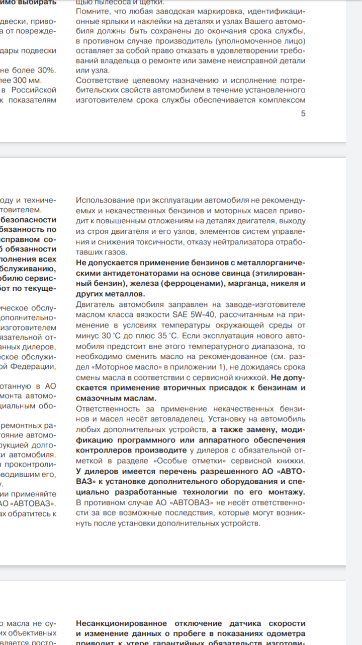

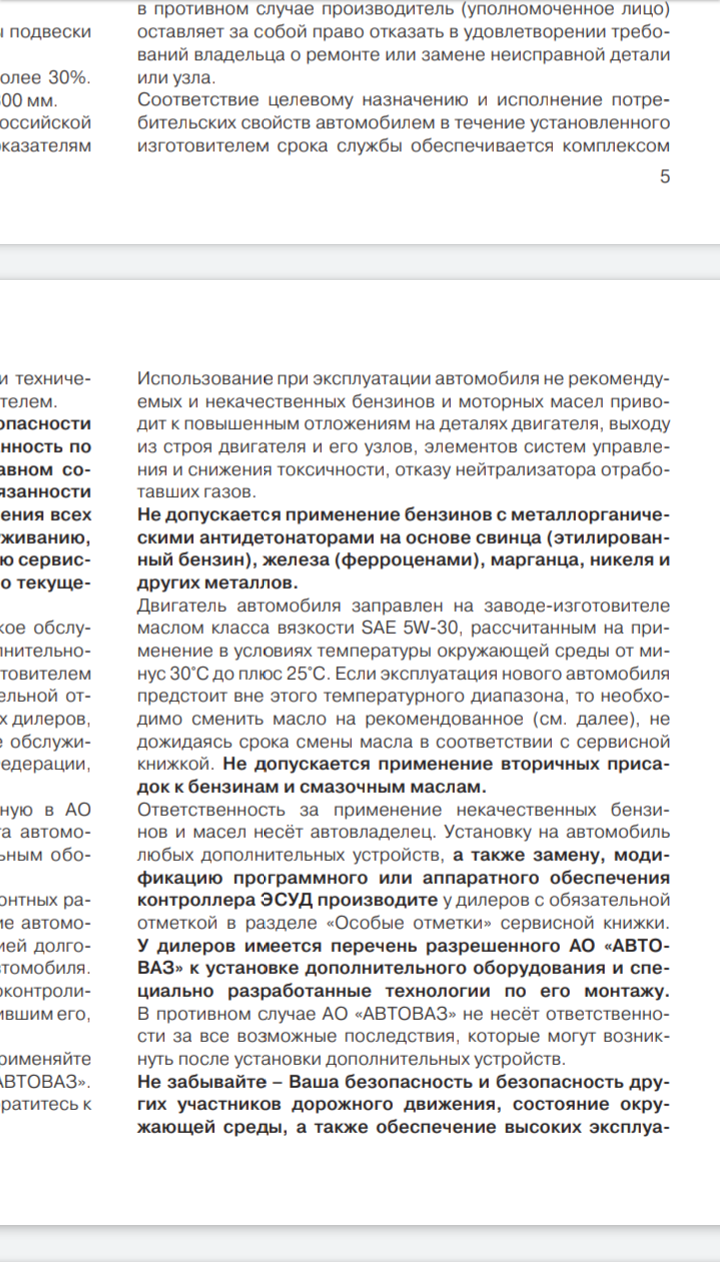

Ваз рекомендует 30-ки до +25, более того в последний самой свежей вестовской инструкции уже написали что с завода залито 5w40, опять же написано в более старой инструкции, что если залито 5w30 и стало теплее +25 масло менять сразу,не дожидаясь ТО.
Отправлено спустя 1 минуту 15 секунд:
Вот старая и новая инструкция
