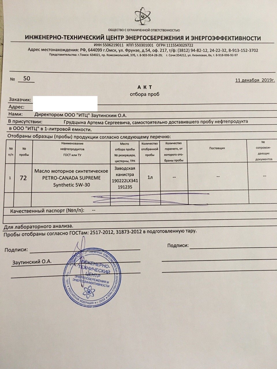

Да и весь анализ- в какой лаборатории делали?
Petro-Canada SUPREME SYNTHETIC 5w-30 свежее
WladSV писал(а): ↑23 янв 2020, 19:41 Да и весь анализ- в какой лаборатории делали?
оригинальный бланк под спойлером открой и вопросы отпадут

Gubkin писал(а): ↑23 янв 2020, 20:52 оригинальный бланк под спойлером открой и вопросы отпадут
Открыл, всё увидел, спасибо.
На чём они CCS проверяли, не подскажете ?
WladSV писал(а): ↑24 янв 2020, 09:13не подскажете ?
не, без понятия. Но интересно конечно, думаю "кристалл-850"
можете позвонить и уточнить )
