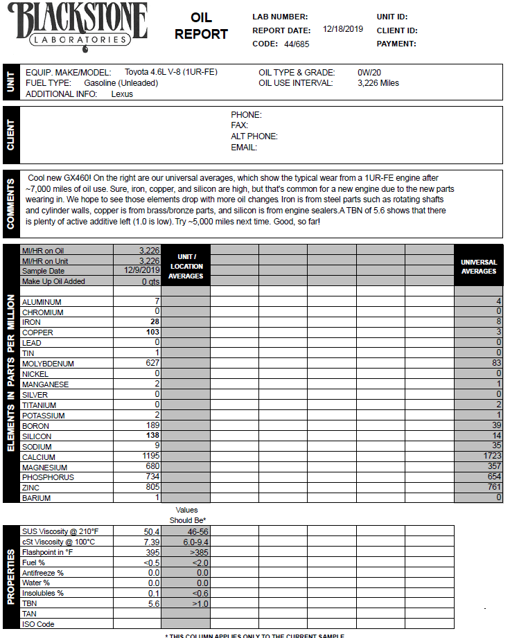

масло заводская заливка 0w-20
авто бензин 2019 Lexus GX460 SUV (1UR-FE, 4.6l V8)
пробег на масле 3226 миль или 5192 км
пробег на авто 3226 миль или 5192 км
источник https://www.bobistheoilguy.com/forums/u ... les#UNREAD

Бозон Хиггса, ну посмотри, полтора суток тема просто висит и молчит. Никто не отписался. И это на масляном форуме!
Вот мои фоты с трупом почти всех задели, мои упрёки на амёбность вызвали шквал критики.
А вот откуда столько меди в отработке - никому не интересно.

так это нормально, это же просто анализ с битога
владельца этого анализа тут нет, с кем обсуждать детали ? Не с кем ))
копирую сюда просто для базы, типо показать потом, что вот была тойота и на 0w-20 все анализы хуже, чем на 10w-60 :popcornn: :ugeek:

а всё же медь откуда столько? У мамыкина меньше... )))

а тут нечего обсуждать. Это новый авто, плюс еще за океаном - считай другие условия.
Медь в приницпе может откуда угодно взяться, начиная от притирки деталей из неё сделанных и заканчивая пастами/герметиками ей содержащими и попадающими излишками в картер.

В этом двигателе нет меди в чистом виде. Не важно где он, он и на тундры и на ЛК-200 ставится. Новый мотор железа в 4 раза меньше выдал чем меди. На 20-ке.
