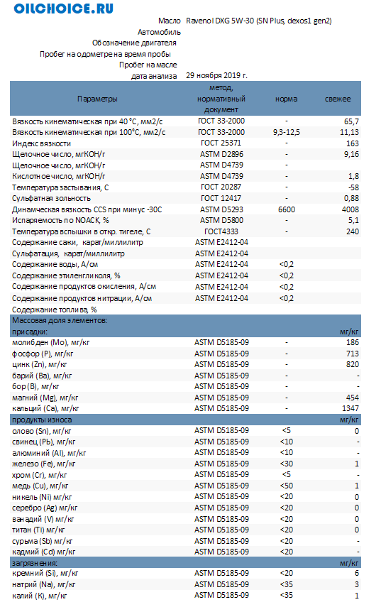

масло Ravenol DXG 5W-30 (SN Plus, dexos1 gen2)
- масло входит в SAE 30
- SN требует значения фосфора 600-800 ppm. Масло соотвествует по этому показателю.
- сульфатная зольность 0,88%. Лимит у Dexos 1 не более 1,0%. Тут тоже все нормально.
- темп.замерзания -58С, очень низкая температура соотвествующая ПАО базовому маслу.
- НОАК 5,1% крайне низкий, так же харакретизует ПАО базу.
- кальцево-магниевый пакет похож на новоявленный Dexos 1 Gen 2 который требует понижения кальция для предотвращения LSPI
- бор данная лаборатория не делает, но его должно быть 40-50 ppm.
- заявлено, что содержит в своем составе вольфрам, но опять не та лаба чтоб его увидеть.
- в целом по пакету какая-то стабильность прослеживается с другими анализами отработок Ravenol DXG 5W-30 dx1gen2 отработка с Mazda CX-7 2.3T после 4’986 км [OEM OIL] и Ravenol DXG 5W-30 dx1gen2 отработка с Mazda CX-7 2.3T после 5'872 км [OEM OIL]
- в целом завяленные в PDS параметры очень схожи с результатами анализов.

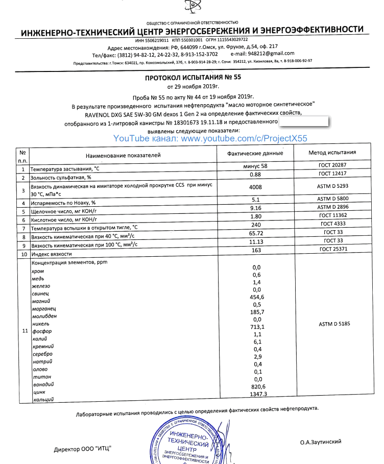

За анализ спасибо Артему Project X

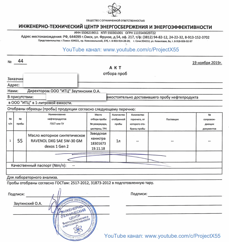

оригинальный бланк анализа и номер канистры

Плюс минус километр от данных из оф. сайта.
А смысл делать в такой лабе, если непонятно сколько Вольфрама сыпанули (хрен с ним с Бором), вольфрам же ихняя фича.
И как его блогер будет описывать, в этом масле есть Вольфрам, но лаба его не видит, что за ерунда :lol:

так а в какой лабе делали и где бланк лабы?

и было бы неплохо ещё фото канистры с датой выпуска.
Ravenol DXG 5W-30 свежее
Оборотень писал(а): ↑06 дек 2019, 11:08 и было бы неплохо ещё фото канистры с датой выпуска.
добавил бланк в первый пост
там и дата и батч

Приветствую. Анализ вольфрама заказывается отдельно. Если честно то я не знал этой фишки и просто его не заказал.
Как делать обзор на результат: вы тут масло профи, помогайте)
Сделал анализ, получи еще в карму) Готов к конструктивной критике и пожеланиям.

Не понятно что по вольфраму и как заявлено здесь присутствует 5 группа масел, сколько ? непонятно надо ИК спектр делать. В общем тема сисек не раскрыта :)

ProjectX55 сколько стоит данный анализ?
ProjectX55 писал(а): ↑06 дек 2019, 20:47 Если честно то я не знал этой фишки и просто его не заказал.
Т.е. даже не читали описание на сайте) https://ravenol.su/produkt-ravenol/21-dxg-sae-5w-30-/21
Непонятно окисление и нитрирование, нет ИК спектра, вольфрам, бор??? получился какой то огрызок :(

Оборотень писал(а): ↑09 дек 2019, 11:02 А анализ сколько стоит?
13500р.
