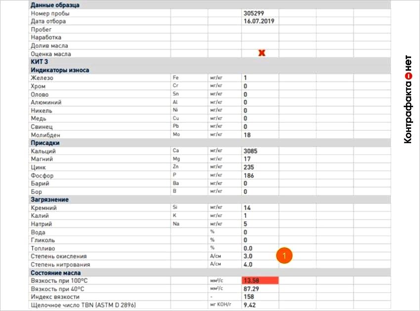

Анализ свежего поддельного масла Total Quartz 9000 FUTURE NFC 5w-30 (SL, A5/B5, WSS-M2C913-D)
Как у них это получилось ?
Ну ладно вязкость завышена и соответствует SAE 40
Но как можно подогнать кальций и при этом такой бедный ZDDP

И бора нету... :oops:

Творческие люди, сами работали над составом. нет чтобы просто минералки бухнуть :evil:

Содержание цинка и фосфора таково, что двигатель всего за одну замену попортит кулачки, постели распредвалов, вкладыши коленвала...медленный убийца. :D

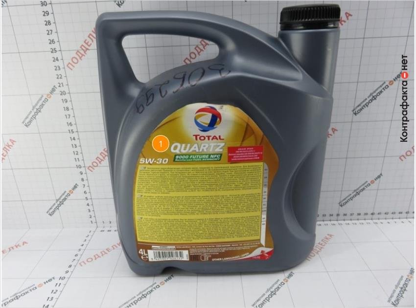

Что-то не понятно, а внешне на канистре нет признаков контрафакта? По какой-то причине ведь делали анализ...
Total Quartz 9000 FUTURE NFC 5w-30 подделка [МИЦГСМ]
Александр71 писал(а): ↑04 дек 2019, 10:40 а внешне на канистре нет признаков контрафакта?
хороший вопрос, я думаю емекс проверял аналогично этой канистре Elf & Total. Как отличить подделку (Пост Gubkin #83604)
