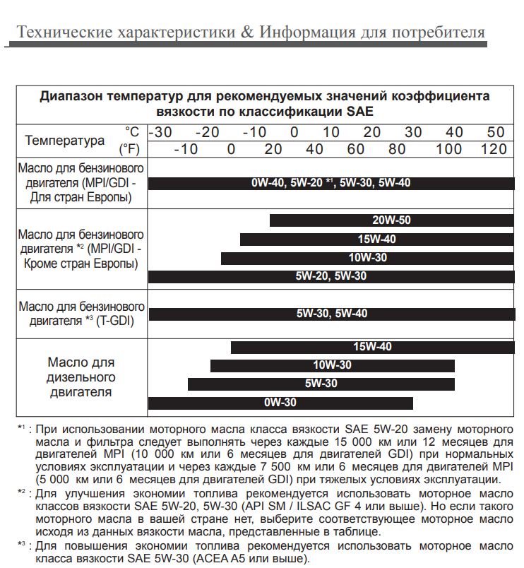

сопсна раз уж пошла речь за мануалы. Как видим даже мануал КИА (вырезка из мануала Ceed) подтверждает рахитность 20-к, в виде ограничения интервала смены аж на 30% в сравнении с другими маслами. Ни о какой защите от износа речи даже не идет.

Ваг 1.8 tsi у нас на работе лёг до масложора 0.5л на 100 км пробега. После того как стали заливать zic 5w30 a3. До этого лили shell 0w30 C2 c3, и масложор был в пределах разумного
По поводу мануала сид, там указано 15000 при норм условиях. А что при тяжёлых условиях 30ку также можно через 15 менять?

Silence писал(а): ↑11 май 2019, 12:27 По поводу мануала сид, там указано 15000 при норм условиях. А что при тяжёлых условиях 30ку также можно через 15 менять?
В мануалах вечно вопиющий бред про сроки замены масла написан :shock: . Полная дичь о 15 тыс.км, особенно для смешанного и городского циклов езды. И какой смысл при всем этом сопоставлять 20-ки и 30-ки, обе будут трупами или едва живыми к такому пробегу, а 20-ки тем более. ;)

Бозон Хиггса писал(а): ↑11 май 2019, 11:16 Полная дичь о 15 тыс.км, особенно для смешанного и городского
скорее всего у Киа хенд,как и у рено прописаны критерии сложных условий для замены 7500.И там их много.
