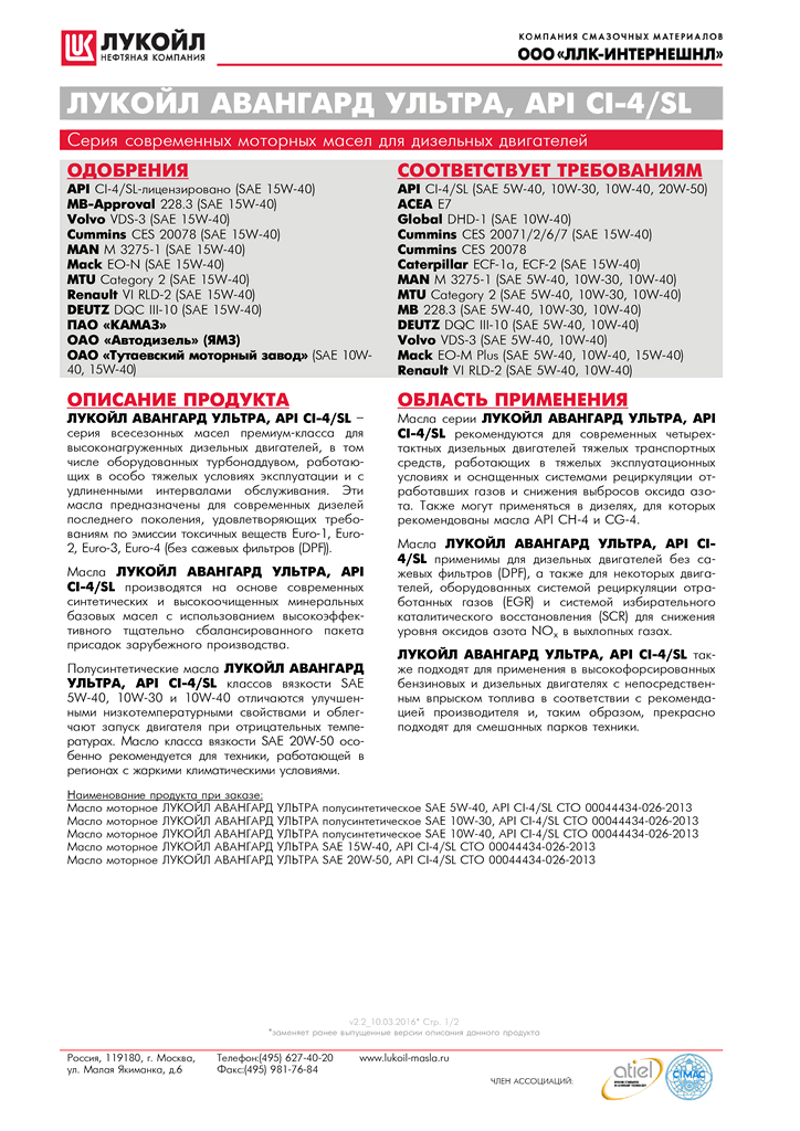

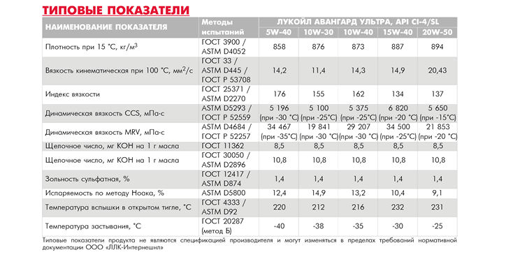

Лукойл Авангард Ультра 5W-40 (CI-4/SL, E7, 228.3, VDS-3)
Оф.страница продукта http://lukoil-masla.ru/products/commerce/00338/
PDS http://lukoil-masla.ru/f/document/177/T ... 3.2016.pdf

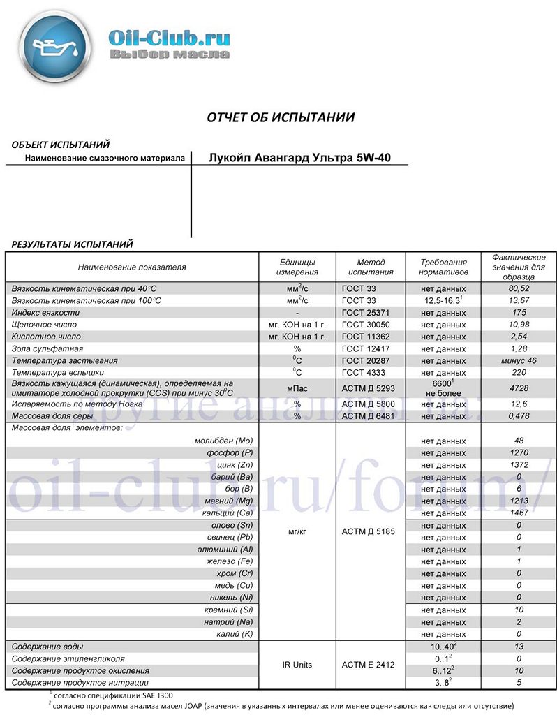

Анализ масла Лукойл Авангард Ультра 5W-40 из интернета
ЛУКОЙЛ АВАНГАРД УЛЬТРА.jpg (130.27 КБ) 21114 просмотров

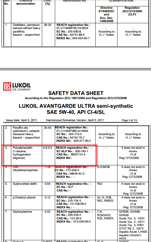

Оказывается 4-5% ПАО в этом масле
