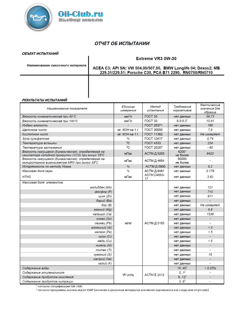

SnowDeril писал(а): ↑07 ноя 2019, 15:59 а планируется выпуск 0w30 а3/в4? 0w40 для меня почти гуталин)).
Тестовый образец 0w30 есть, но делаем сейчас под С3. Пока еще в разработке. Будет в первом квартале 2020 г. Также сделаем еще 0w30 под ILSAQ. Будет ли 0w30/5w30 под А3/В4, пока сложно сказать. :)
EXTREME VR3 0W-30 (VOA BASE).jpg (163.46 КБ) 3580 просмотров

а в анализе что выше нет ошибки с CCS? все же ПАО, температура застывания -60С и CCS... вне рамок

sergey-bartex писал(а): ↑07 ноя 2019, 18:01 а в анализе что выше нет ошибки с CCS? все же ПАО, температура застывания -60С и CCS... вне рамок
нет!!! все верно. База просто улет От мобил и РАО и Эстер.
Но учти, что выложенный вверху протокол --- это не товарное масло. экспериментальное, так сказать. проба.
дело в том, что этот производлитель не делает никаких тайн по производству. более того --- он советуется с потребителями и в споре рождает идеал. Но для родов нужно время. это только тетки быстро рожают. не то что слоны......

Суровый писал(а): ↑07 ноя 2019, 20:16 База просто улет От мобил и РАО и Эстер
такой улет что в норматив не укладывается? у Мобила тоже так?
Суровый писал(а): ↑07 ноя 2019, 20:16 Но учти, что выложенный вверху протокол --- это не товарное масло
тогда ответьте коротко - на кой он тут? уже не первый раз данный представитель выкладывает анализы не товарного масла. зачем? что это за такая игра? более того это "нетоварное" масло в продаже :D
