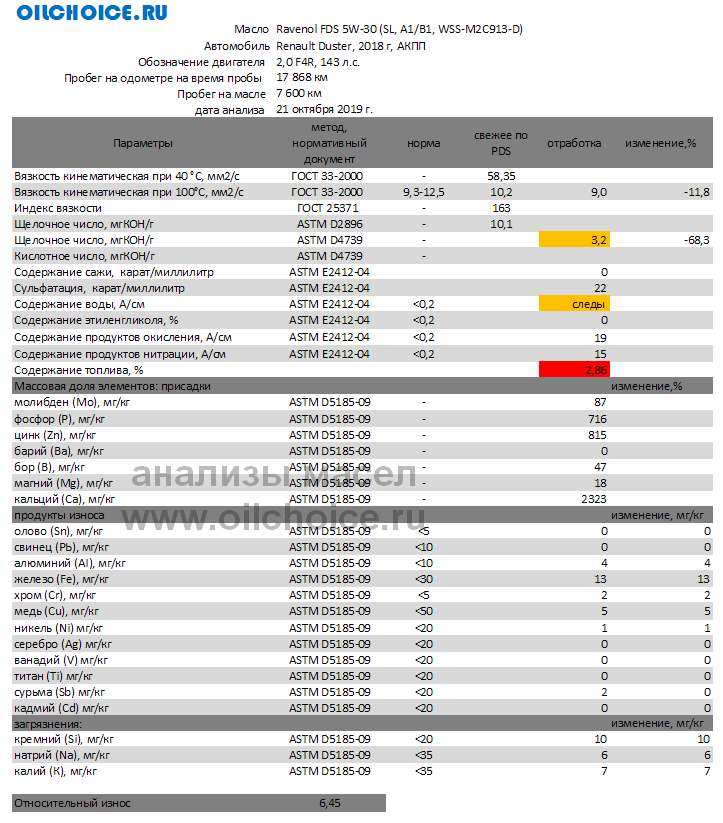

Масло: Ravenol FDS 5W-30 (SL, A1/B1, WSS-M2C913-D)
Автомобиль: Renault Duster, 2018 г, АКПП
Двигатель: 2,0 F4R, 143 л.с.
Наличие чип-тюнинга: Паулюс, без опроса второго ДК
Общий пробег на одометре на момент слива масла: 17 868 км
Пробег на масле: 7600 км
Моточасы: 280 мч, данные от БК через среднюю скорость.
Израсходованное топливо: 813л, данные от БК через средний расход.
Объем заливаемого масла: 5 л
Доливки масла: нет
Срок эксплуатации: 6 месяцев
Период эксплуатации: 06.04.2019г. - 06.10.2019г.
Регион эксплуатации: Самара
Автозапуск: не использовался
Предпусковые подогревы: нет
Топливо: Шелл 95
Режимы: 80% город , 20% трасса.
Фильтр масляный: Оригинал Renault(Purflux)
Фильтр воздушный: Оригинал Renault(Mecaplast)
Что было до этого масла:
0 000 - 3 259 - Заводское масло, предположительно Elf 5W40
3 259 - 10 270 – KIXX G1 0w-30 (SN Plus, GF-5)
10 270 – 17 868 – анализируемое масло.
Топливные присадки: нет.
Ravenol FDS 5W-30 с Renault Duster 2,0 F4R после 7600 км [oilchoice]
Комментарий
1) масло перешло в класс SAE 20. Причина - 2,86% топлива.
2) Щелочное лаба подарила, сделала за свой счет ) 3.2 TBN это где-то рядом с лимитом. Интервал отличный. Вовремя слил, взял от масла всё )
3) 2,86% топлива из-за чипа, я полагаю. Все эти ***тюнинги нарушают нормальную работу ДВС, слесари правят оптимальные топливные карты, видимо мало чего понимая.
4) пакет присадок стандартный для FDS (что даже удивило, видимо одной партией замесили всю линейку )
5) по металлам износа много цветмета. Рекомендовал бы перейти из SAE 20 в SAE 40. Тут напрашивается 5-40 229.5 по-моему.

Новому двигу пофиг на какой вязкости кататся)
цветмет это еще отголоски обкатки...и то мелочь!
хорошо что равенол был залит!...на другом бы настругало ИМХО :)

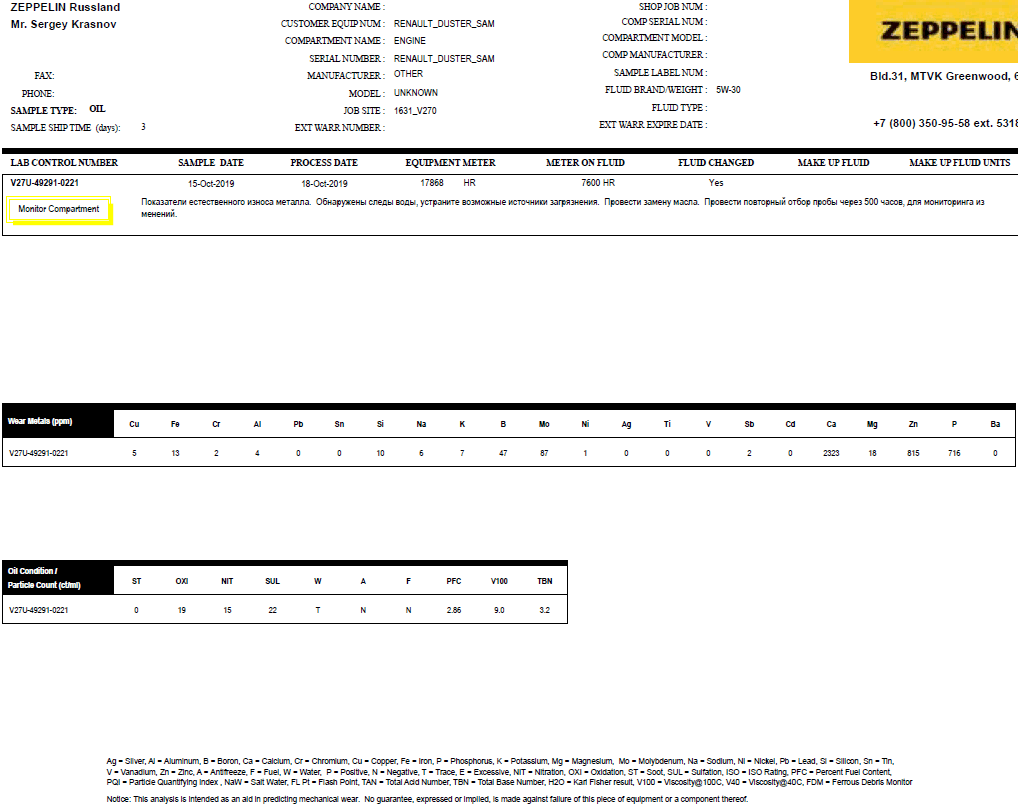

где мой вольфрам?))))
спасибо за анализ и рад был знакомству.
двигатель и на стоке льёт и сажает вязкость, карма такая.
интерес был именно топливо глянуть.
на следующие замены уже закуплено shu5w40, с жидкими маслами я завязал.
если интересно, позже, могу скинуть мой первый анализ сделан в урц екат, цветмета чуть больше даже, видимо притирка всё ещё идёт.

Цеппелин не тестирует на вольфрам :mygod:

анализ зачетный
по поводу вольфрама. как то спрашивал у польской лабы, в которой делаю анализы, меряют ли вольфрам. сказали нет, но косвенный показатель того что есть вольфрам - рост никеля. как инфо

Какая притирка, он масло уже 7 раз меняет :D
Говорил, не надо водичку лить в этот древний мотор.
Хром от износа, а не притирка ИМХО

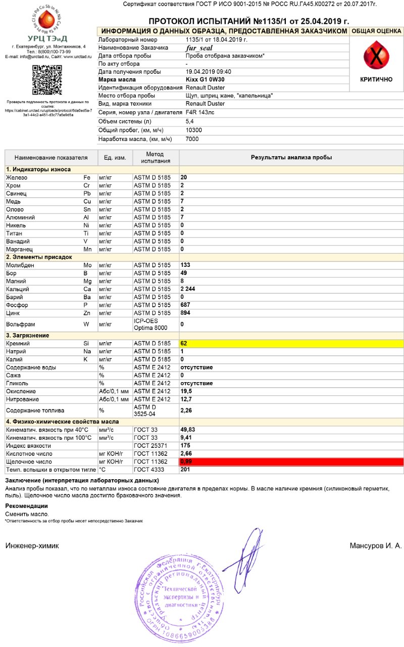

Суть была в чём, получить гарантированно труп, чтоб точно определиться, какое масло дальше лить.
В итоге ильсак на 350 мч,забегая дальше скажу, отработал не хуже(по защите), чем а3 5в40(на схожем интервале на таком же двигателе)
Топливо есть, и оно на f4r есть всегда, как и снижение КВ100.
А вот на равеноле, хотелось глянуть, на именно прошивку Паулюса, льёт ли она что-то критическое, но есть анализ с ф4р там топлива на стоковой прошивке 3,4%
