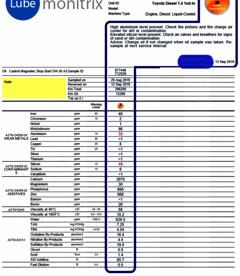

Castrol Magnatec Stop-Start 5W-30 c Toyota Corolla 1.4D 1ND-TV после 12200 км [bitog]
масло не понятно. Написано в бланке Castrol Magnatec Stop-Start 5W-30 C3 (SN, C3, 229.51, dexos2) с припиской A5. По кальцию видно, что тут явно не 229.51
авто дизель 2006 Toyota Corolla 1.4 D4D 1ND-TV
пробег на масле 12.200 км
пробег на авто 296.200 км
источник https://www.bobistheoilguy.com/forums/u ... ost5212137
Видимо канистра такая, чисто USA
