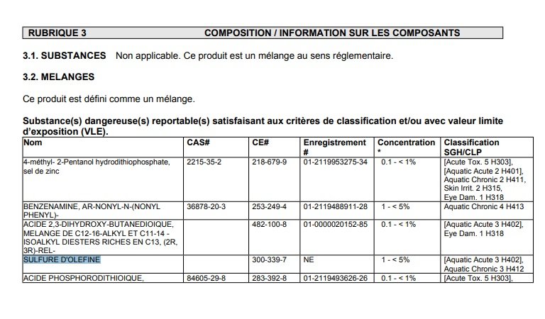

Почему не E6/E9 (на примере mobil delvac le 5w-30)...
При любом раскладе (E6/E9 или CK-4 ) -для тяжелой дизельной техники первостепенно являются противоизносные свойства ( и конечно это не эстеры -дорого) ,но и они в небольших количествах в последних присутствуют...
СУЛЬФИД ОЛЕФИНА (см.картинку) 1-<5%
В этом масле -это хорошая противоизносная тема ( осерненные полимеры олефиновых углеводородов С12-имеют прочные соединения серы и являются сильными пртивоизносными агентами ,и очень слабыми противозадирными ),опять же и снова -имеют хорошие полярные свойства с черными металлами и посредственную с алюминиевыми сплавами ,так же как и любой сульфид требуют дополнительных антикоррозийных присадок ( которых в грузовых маслах ограничивают в следствии ненадобности и помех для эффективной работы основных противоизносных) ...
Зачем это ? E6/E9 -2016 по европейски снизили zddp и поиск усиления противоизносной составляющей не прекращается и т.д.

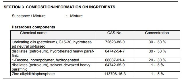

В CK-4 основная ставка ( в основном,не надо цепляться ...) на zddp (см.фото)
0-40 дю.jpg (38.11 КБ) 2856 просмотров
Да ,для бензинок через чур ,но не имея сложных катализаторов -защита двс на высоте ( антиокислительные свойства сильные) ,
Да ,есть некоторое повышенное потребление топлива ( даже на sae30 ) , по понятным причинам ( формирование "толстых" пленок zddp не даст нужного трения для экономии топлива и т.д.и т.п.)
И это только коснулись одного компонента присадочного пакета ...
Практика ,а практика показывает -очень хорошие ,как антиокислительные св-ва на CK-4 , самые лучшие моющие ,и по звуку двс -хватает на больше ...

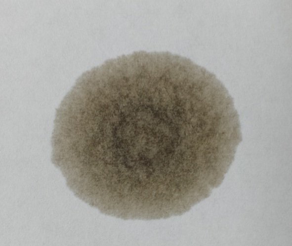

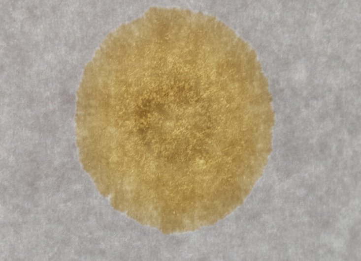

Капли отработки с моего 6100 syn-nergy 5w-30 -после 300 мо/ча 100% город ... Видимо сильно окислено , на анализ отдал ...ждем :)

mox111 писал(а): ↑05 сен 2019, 12:02 Видимо сильно окислено
харэ уже баловаться всякой шляпой...прильни щекой к путёвому маслу - castrol vecton Е6/Е9 что я себе в лагуну лил, ждет тебя жмякнет этот мотул
