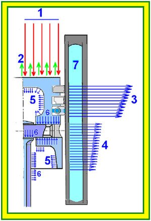

sergey-bartex писал(а): ↑31 июл 2019, 15:00 графит в моторном масле способствует удалению отложений
Тут, как раз, результат может быть косвенным. Могут меняться условия, в которых более эффективно работают другие компоненты. Найти то, чего нет, реально невозможно, но там ли и то ли ищем?
К примеру, изменился температурный режим, изменилась теплопроводность. Как результат
Может и не связано это со слоистым модификатором, но факт есть факт

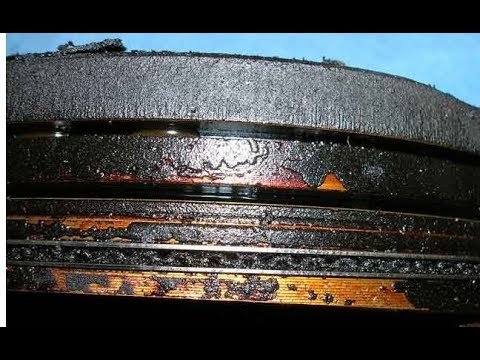

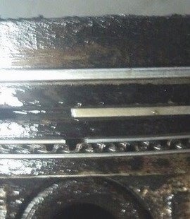

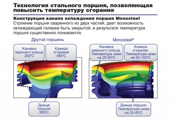

sergey-bartex, так объясните, умные люди, природу чистого ободка на поршне вдоль поршневого кольца? Его кто-то ноготком... ;)
Вы толковые ребята, но и у вас нет ответов.
Причем под кольцом, со стороны маслосъемного, нагар удален до металла... Мысли есть?
Хотя... картинка мутная и все такое... ;) вы ничего не видите. Так тоже бывает.
Ничего похожего, как правило, не наблюдается... Чего-чего, а уж поршней я насмотрелся всяко разных ;) по результатам испытаний.
Может так лучше видно разницу?
Суслик есть... Вопрос лишь в том, желаете ли вы со своим коллегой его замечать? :D
