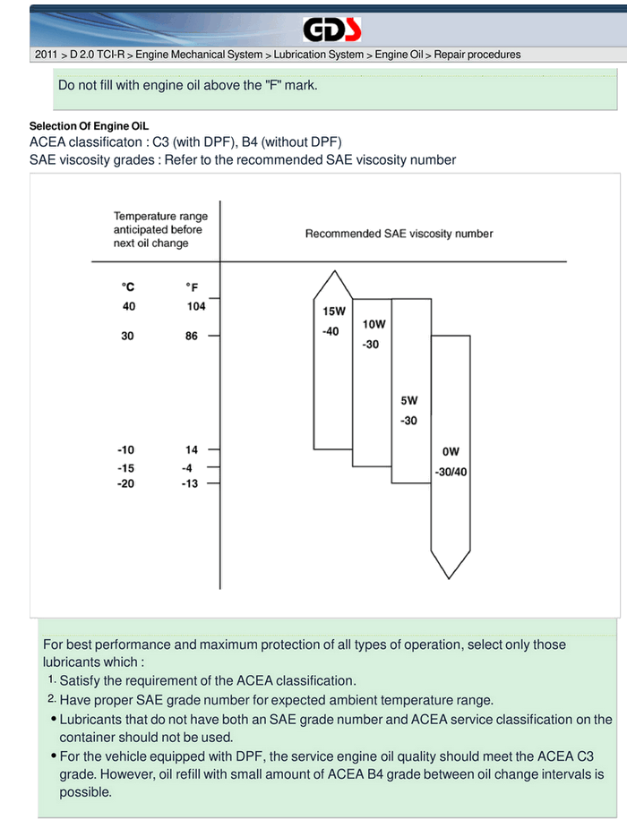

Из КИА GDS по D4HA

Вязкость судя по картинке выше оптимальная 5-30 я так понимаю...
