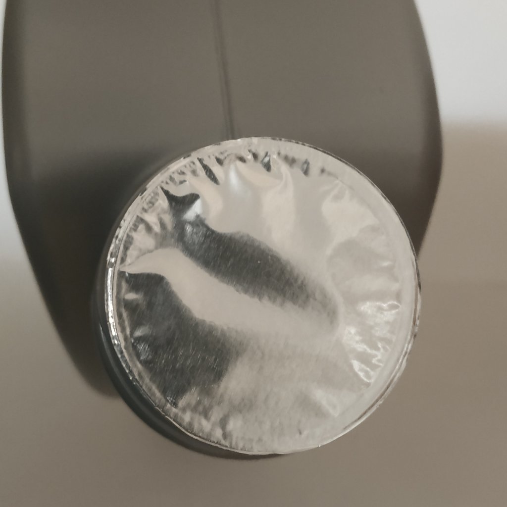

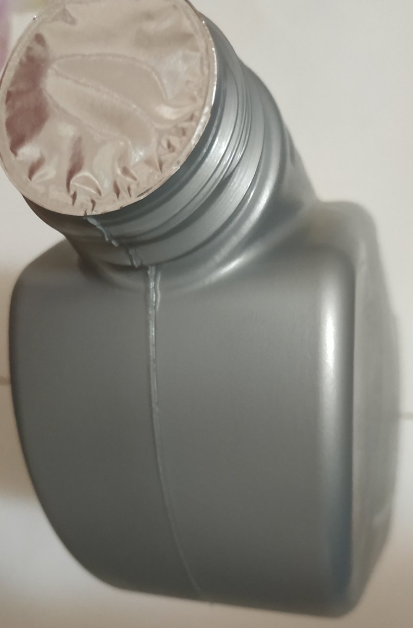

Теперь канистры запаяны фольгой.

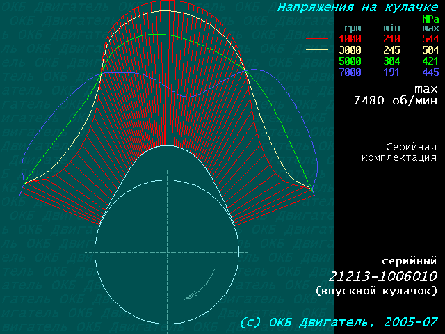

industrymerkil писал(а): ↑23 июл 2019, 21:14 какие нагрузки в местах трения и сколько в ньютонах
Полагаю, что в основном, это ГРМ, а они все разные https://bmwservice.livejournal.com/250527.html

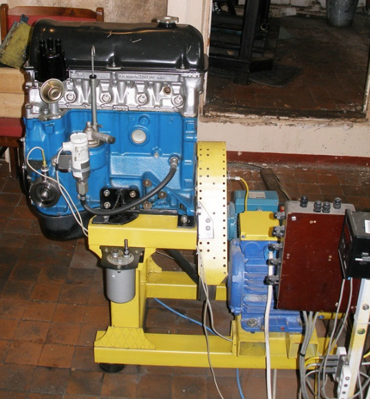

С ГРМ сложнее
Когда-то эти испытания масел были обязательными, но по мере совершенствования технологий потеряли актуальность. Максимальная эффективность того периода была, как раз, у масел с MoS2.
Вполне вероятно, что тема износа ГРМ возвращается с массовым распространением систем старт-стоп. 100 ppm железа на 20 000 пробега легко и непринужденно. Тут и растяжение цепи, износ звездочек и пр. "ништяки".

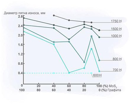

Правильно понял, что максимальная нагрузка в области трения - это у кулачка толкателя и она не превышает 50кг-см то есть 500Н, верно?
Отправлено спустя 1 минуту 50 секунд:
veles, выходит наша теория 50:50 графит:MoS2 имеет право на жизнь.
Как показано на графике. На нагрузки <=600Н соотношение компонентов не имеет значения.
Отправлено спустя 2 минуты 52 секунды:
График соотношения

industrymerkil, я не настолько специалист, чтобы утверждать. А превышает или нет зависит от конструкции конкретного двигателя. Во всех остальных узлах гидродинамическое трение (в основном), где проблемы в большей мере связаны с нарушениями систем смазки.
Отправлено спустя 6 минут 5 секунд:
К результатам Molykote имеет смысл относиться без фанатизма. Они лишь подтверждают потенциальные возможности. В ДВС все может выглядеть иначе. Ваши 50/50 могут оказаться более правильными, если так можно выразиться.
Не много, но похожие материалы в Интернете есть. Я бы выложил из своего архива, да HDD накрылся со старыми данными. :(

industrymerkil, при этом 100% MoS2 работает примерно так же, как и смесь 60/40. Вопрос, нафига тогда графит? И еще один немаловажный, концентрация. mvg выше привел ссылку на оптимальную концентрацию нитрида бора - 1г/л грубо. Понимаю, что графит с молибденом это не бор, но общее количество 6г на литр(6000 ppm)... ИМХО, перебор. :ear:
