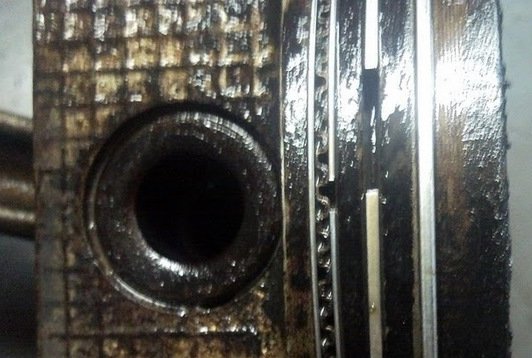

Движок, что на фото, справедливости ради, пошел в утиль. Уж очень хотелось справиться с масложором с помощью химии. После очередной раскоксовки ... одним словом, не получилось. И так бывает.

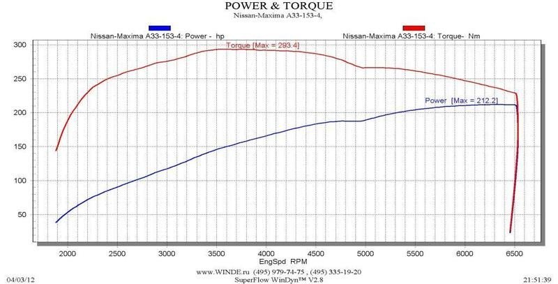

Эластичность, как кто-то верно подметил.industrymerkil писал(а): ↑22 июл 2019, 19:43 Сейчас он будто песню поет. Я чувствую разницу и в динамике и расходе топлива(почти 15%снижение) и плавности хода.
Компрессия по цилиндрам со слоистыми модификаторами
Первый банк
1 - 13,5
3 - 13,2
5 - 13,8
Второй банк
2 - 13,3
4 - 13,5
6 - 13,2
Ясен перец, хорошо тянет и с низов. Я с дуру решил раскоксовать...

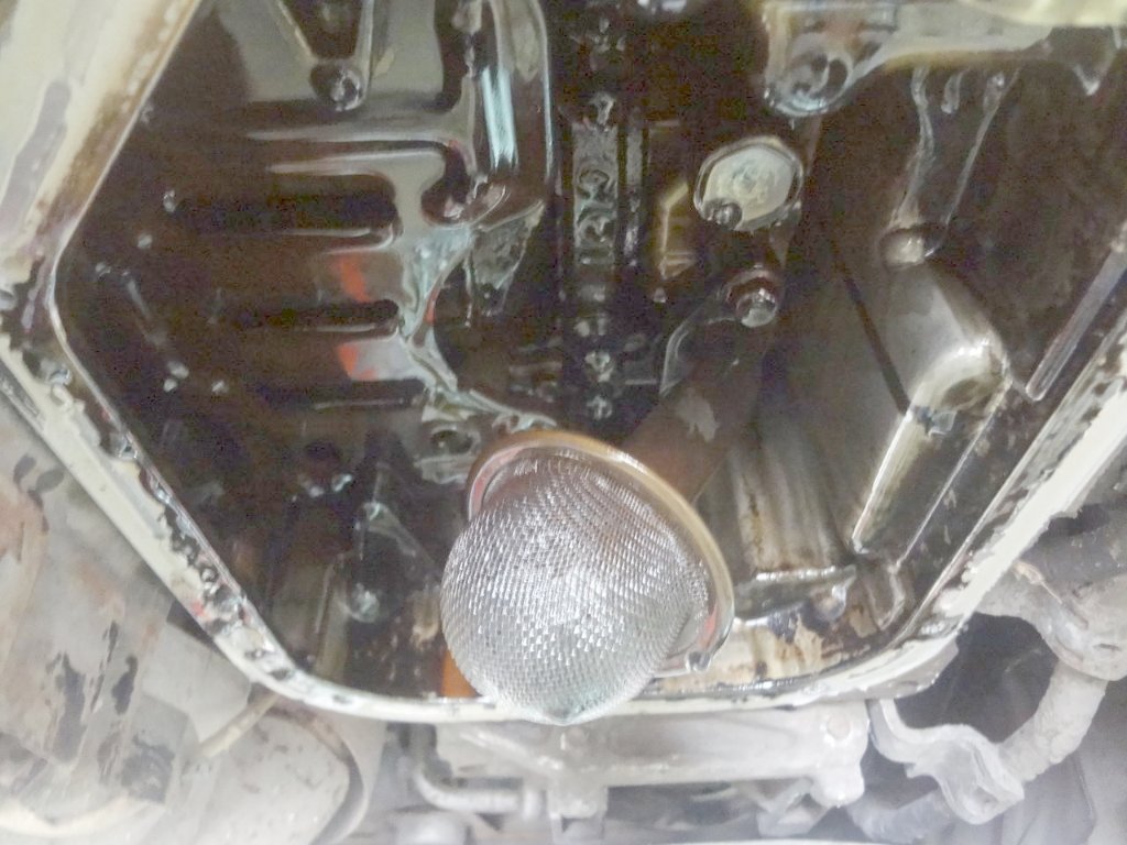

Аналогичный движок на графите. Еще видны остатки "предыдущих масел".

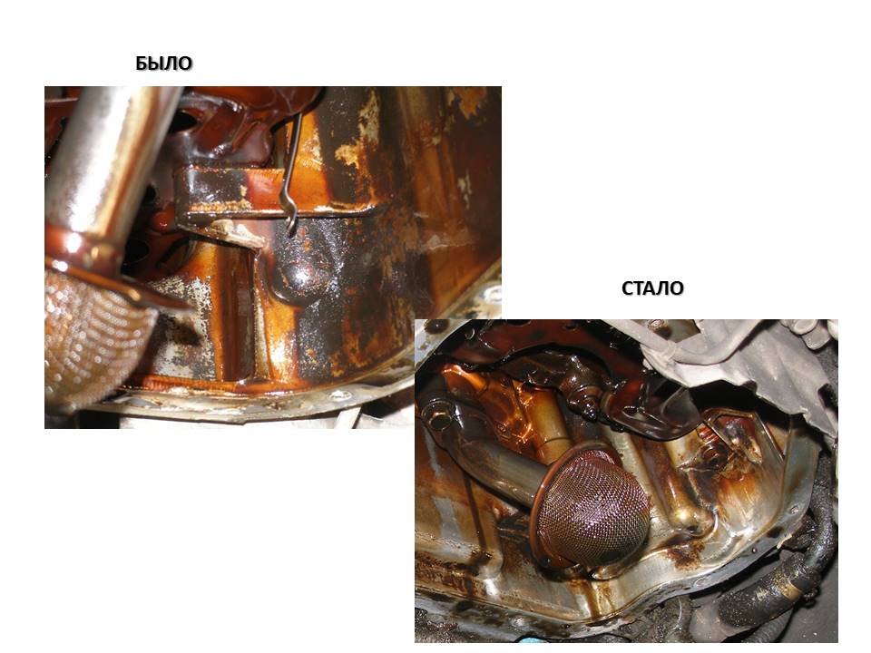

industrymerkil, не думаю, что и Бозон не будет отрицать, что слоистые модификаторы влияют на функциональные свойства масла. Вопрос -- как?
Если МоS2 достаточно хорошо изучен, то в отношении графита и "белого графита" особой информации нет. Масло GPX 5W40 без эстеров, но эффект схожий. В КАМАЗ-мастер заливали масло с графитом, но о рецептуре ничего неизвестно.
На своем ниссане получил тот же результат...
Мне до сих пор непонятно, за счет чего все это происходит, а оно происходит. ДВС реально очищается от старых отложений.
Я больше склоняюсь к изменениям теплофизических свойств масла, но эффект проявляется не всегда. Видимо не всякие детергенты и состав масла в целом одинаково полезны, в этом случае. Снижением температур в ЦПГ может объясняться рост компрессии и более тихая работа двигателя, не считая подвижность колец - вязкость масла
https://www.primera-club.ru/f/autoservi ... post253858А вот с поршнями не так радужно, зато я увидел, что кольца стали свободно ходить в поршне (кроме маслосьёмного), что стало причиной поднятия компрессии. Видно, что все в нагаре, кроме полосочек около колец. Чтобы очистить поршень от этой гари, пришлось замачивать в химии и постоянно протирать и то, результат был не идеальный, что уж требовать от масла...
