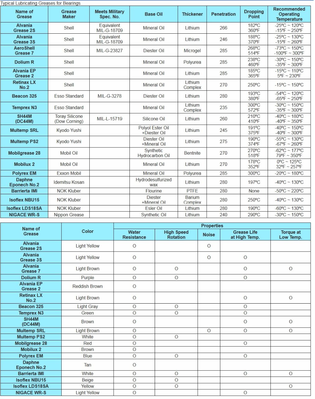

картинка типы
Последний раз редактировалось Booth 15 июл 2019, 23:39, всего редактировалось 1 раз.
