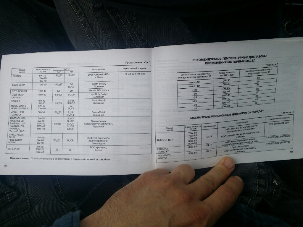

Приветствую !
Я впервые на форуме, если что извеняюсь. Не нашел для себя ответа каком мсало вбывать для дв маршин и кактивность чАсто его менять? Пока пришел к выводу перейти на масло татнефть?
Машина калина 1 2013г.в. двигатель 1.6 литра ,8 клаппанов руль левый. В год проезжаю примерно 30 000 км. Есть автозапуск использую через раз или реже зимой
И Logan sl 2009г.в. двигатель 1.4литра, 8 клаппанов леворукий. За год проезжает примерно 10 000км.
Все ездим на бензине Аи 92 роснефть иногда на 95 лукойл.
Заправочный обьем моторного масла до середины щупа 3 литра и в логане тоже .
Место обитания Самара температура в среднем от -25 до +35, но бывало и -35 до +40
5. Режим эксплуатации 90% город или 95 % город
Стиль езды дедовский , но 10% бывает пошалю, в основном набираю скорость а потом на 4 или 5 передаче ее поддерживаю стараюсь тормозить двигателем.
6.Планируемый интервал смены масла (менять хочу через 8-9 тыс км если масло дороже 1500 рублей или менять хочу через 5-6 тыс км если масло в районе 1000, как лучше? На логане оригинальный масляный фильтр, на калина базальт.
7. На машинах экологический класс 4 , катализатор есть не хочу его выбивать и загаживать. Прошивки стоковые все остальное тоже. Газа нет.
8. Есть Татнефть, тнк, Газпром, лукойл. Шелл
хочу покупать на АЗС в надежде что там поделок не найду или я не прав?
9. Нашел мануал за 2010г. У меня вроде этот двигатель, но это не точно) модель переходная.
Главный мой вопрос в том чтобы лить в обе машины одинаковое всесезонное масло, чтобы менять 1-2 раза в год как лучше?
лучшее по соотношению цена качество Татнефть ли это или иное?.
Есть подозрение что нужно 5w40 или катать 10w40 или иное?

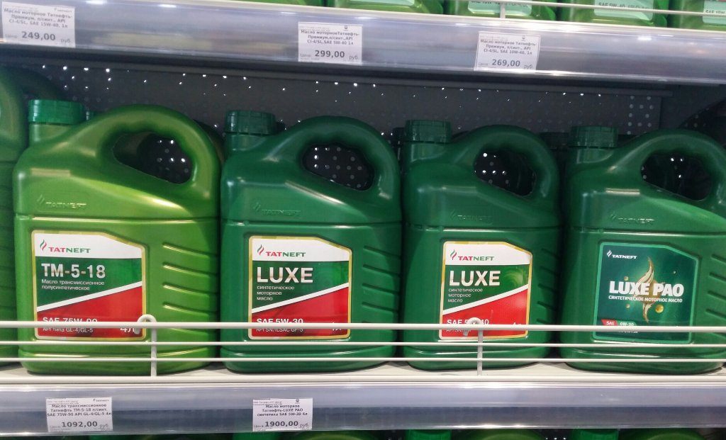

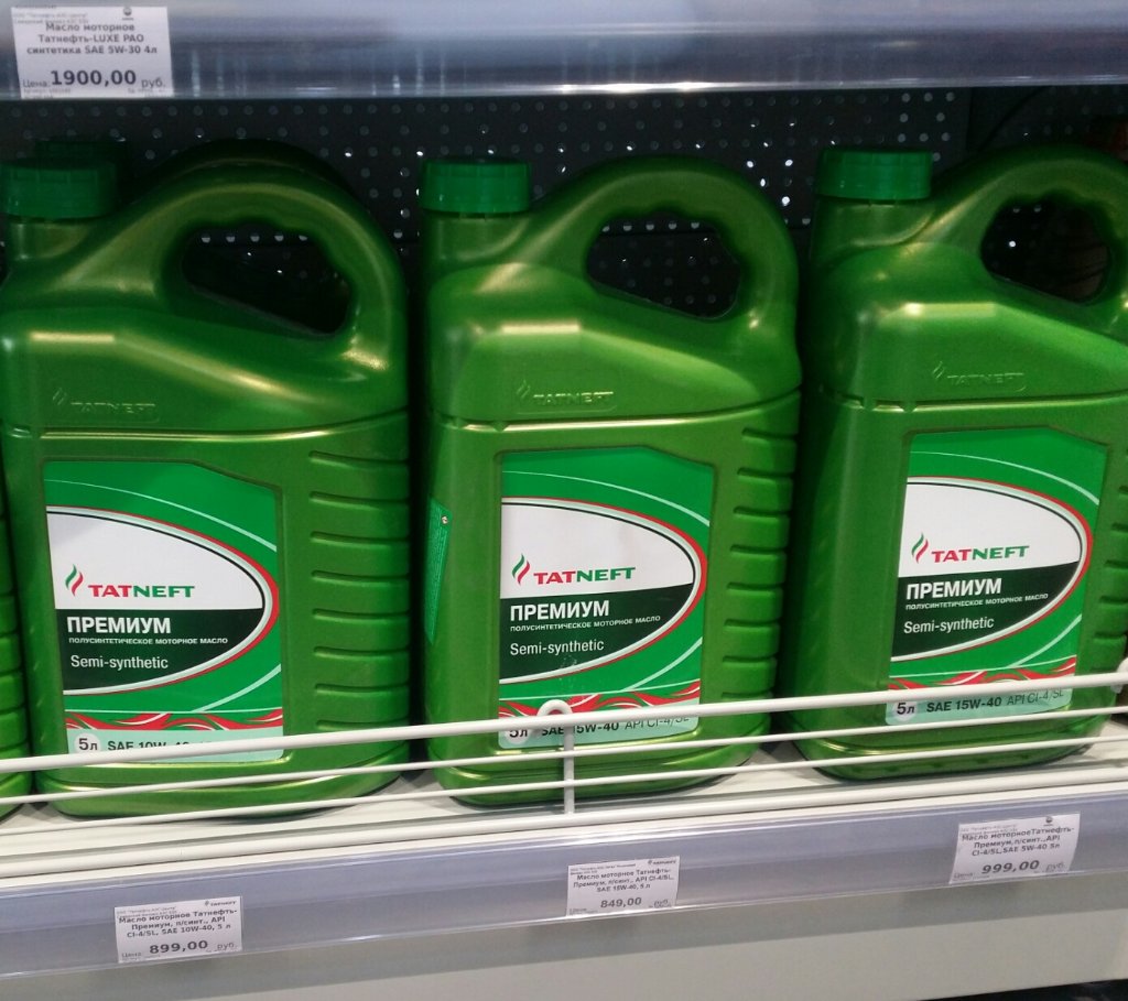

И второй вопрос лучше заливать tatneft pao за 1600 и менять по реже или лучше tatneft премиУМ за 900 руб но менять чаще. Или может посоветуйте что иное.
И вопрос по допуска подходит ли мне это? Да в калину пробег 114 000 км сейчас масло i.g.a.t 10w40 hc. В Logan пробег 85 000 км.elf 5w40 sintetiс
ФОТО ТОГО ЧТО ЕСТЬ МАГАЗИНЕ
ЕСЛИ МОЖНО ТРАНСМИССИЮ ЗАОДНО ПОДСКАЖИТЕ
Пока читал делал отметки но что из этого подходит мне определить не могу.
ЗАРАНЕЕ ОГРОМНЕЙШЕЕ ЧЕЛОВЕЧЕСКОЕ СПАСИБО И ВСЕХ БЛАГ ВАМ.

Ant63, что за город такой где постоянно двигаясь только в нем да еще пенсионерской ездой можно 30к в год накатать ?????
по поводу масел. В обе тачки лить 5w-40 с 229.5 и всё.
В голосовалку проголосовал.
Татнефть - дно, лучше уж газпромнефть

Ant63, в двигатели Лукойл Люкс Синтетическое 5w-40 (SN, A3/B4, 229.5) или Gazpromneft Premium N 5W-40 (SN, A3/B4, 229.5), к какому душа больше лежит, с заменой раз в год/10тыс. В трансмиссию обеих авто Лукойл ТМ-4 75W-90 (GL-4), Gazpromneft GL-4 75W-90 (GL-4). Покупать там, где найдешь. Подделок опасаться не стоит, если, конечно, это не какой-то ашотолабаз на рынке автозапчастей.

ну цена на качество и интервал мало влияет, есть с настоящим допуском 229.5 за 1300р, а есть немецкая лапша за 4000р и хорошо если там 229.3 будет.
амсойлы, редлайны при всей крутизне базы что-то ничего хорошего вообще не показывают
божечки... поставь нормальные фирмы
подделок не будет, но и цена в 1,5 раза выше
скорее всего одно из самых подделываемых, там защиты вообще ноль.
Закажи KIXX G1 5w-40 (SN) или Champion Life Extension 5w-40 HM (SN, A3/B4, 229.5)
малораспространенные нормальные масла, своих денег стоят.
там же и трансмиссию подбери, в каталогах на форуме есть

Tatneft pao 5w40 значит не брать?
Отправлено спустя 1 минуту 8 секунд:
Просто его вроде на форуме нахваливают?
- Сообщения: 19947
Одно масло для калина и логан1
за эти деньги лучше то что выше написали, ну не стоит оно 1600-1900р. или сколько там.
А в Татнефть Премиум 5w-40 API CI-4/SL зольность 1,6% многовато для обычных авто

Татнефть не брать! Раскрутите ещё один маленький бренд и он подорожает/скатится

За столько лет уже бы раскрутил сам. Так я видимо что-то неправильно понял в ваших тестах. Почему там в них его нахваливают?
- Сообщения: 19947
ну в линейке ПАО потому что реально ПАО, кому-то надо в некоторых условиях.
В Самаре в Калине или Логане это пустая трата денег
