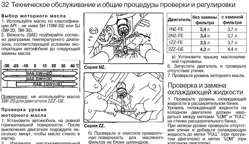

Интересная трактовка русскоязычного манула - 20-ку грят нельзя лить, найти бы этому подтверждение в оригинальной брошюре )
Я за 5w-30 c A3 или A5 (лучше кмк A3 все же)

- post-51-1228808985.jpg (69.16 КБ) 5134 просмотра
