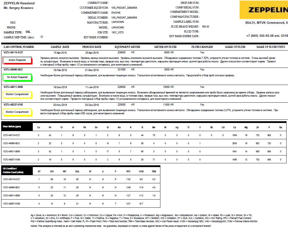

Ravenol VMP 5W-30 отработка с VW Passat B6 2,0 FSI (BVY) после 6000 км [oilchoice]
lexo
Сообщения: 128
Откуда: Челябинск
Имя: Александр
Масло: Ravenol VMP
Сообщение lexo »
Масло: Ravenol VMP 5W-30 (SM, C3, 504/507, 229.51)
Автомобиль: VW Passat B6, 2007 г, АКПП 6ст типтроник
Двигатель: 2,0 FSI (BVY), 150 л.с.
EGR удалён физически и программно.
Наличие чип-тюнинга: да
Общий пробег на одометре на момент слива масла: 226000 км
Пробег на масле: 6000 км. город Челябинск (из них 800км. по трассе, остальное город)
Моточасы: 170 +
Израсходованное топливо: 650л.
Объем заливаемого масла: 4,5 л
Доливки масла: не было, уровень остался на max.
Срок эксплуатации: около 4 мес (не помню точно)
Период эксплуатации: зима в основном
Автозапуск: нет
Предпусковые подогревы: нет
Топливо: Газпромнефть G-Drive 100
Режимы: город без особых пробок, обычная толкотня по ямкам (2 раза только был в Кольцово Екатеринбург) Завел-минута-поехал-прогрев на медленном ходу
Фильтр масляный: не помню, возможно Bosch или Mann (при замене был скукожен сильно, легко ломался пальцами и крошился)
Фильтр воздушный: не помню (не менял 2 года, тот же стоит что и в предыдущем анализе VMP)
Отбор масла через щуп.
Что было до этого масла: Ravenol VMP из того же экобокса 20л., что и предыдущий анализ
Промывка промывочным маслом: нет
Топливные присадки: нет
Ремонтные работы: один кратковременный перегрев двигателя из-за утечки антифриза, ремонт радиатора, в двигатель не лазили (только замена ГРМ ремень)
предыдущий анализ Ravenol VMP 5W-30 отработка с VW Passat B6 2,0 FSI после 11000 км [oilchoice]
хочу сравнить с предыдущей зимой на кастрюле Castrol EDGE 0W-30 отработка с VW Passat B6 2,0 FSI после 170 мч [oilchoice]
бланк лаборатории
Комментарий лаборатории
Уровень железа оказался высоким. Уровень свинца оказался высоким. Уровень алюминия оказался высоким. Обнаружено содержание топлива 7,52%, устраните утечки топлива в системе. Очень высокий уровень сульфатации. Возможно в масле вода, в топливе сера, прорыв газа, выс./низ. температура двигателя, нарушена пропорция смеси, долгий срок работы масла. Другие показатели соответствуют норме. Провести повторный отбор пробы через 1/2 установленного интервала, для мониторинга изменений.
Мой комментарий
- топлива каждый анализ всё больше и больше. Уже практически скайактив :D Видимо скоро вылезет какая-то неисправность топливной, плохой распыл или неправильные фазы. Может меткой ГРМ ошиблись при замене
- если бы масло с другой партии было, сказал бы что теперь оно с эстерами. Настолько высок уровень окисления. Но канистра та же. Тут как видим чисто перегрев двигателя так поджарил масло.
- по мне,так анализ Castrol EDGE 0W-30 отработка с VW Passat B6 2,0 FSI после 170 мч [oilchoice] смотрится куда лучше. Условия конечно не равные, там двигатель не перегревали.
- насчет TBN 0.0 не понял. Так то параметр не заказывали, анализ был базовый. Зачем эти нули не понятно. Уточню...

Спасибо за анализ. Есть версия, по поводу повышенного износа. Во время замены фильтрующего картриджа, обнаружил его сильно скукоженным и хрупким. Предполагаю, что во время кратковременного перегрева он скукожился и перестал нормально масло пропускать. Возможно масло шло в обход фильтра через перепускной клапан.
lexo писал(а): ↑18 май 2019, 19:01 Предполагаю, что во время кратковременного перегрева он скукожился и перестал нормально масло пропускать
Это вряд ли. А вот при зимнем запуске и наложившихся таких факторах, как некачественный фильтр и избыточная вязкость масла - легко.

mox111 писал(а): ↑18 май 2019, 09:37 хватит мучить двигло
поддержу. и фулсапс мне кажется не поможет. тут к сожалению искать нового донора для авто
При таком износе искать донора? мдя... :?

у него топлива льет с каждым разом больше и больше
+ непонять какой чип тюних
+ уже был перегрев
не, можно дальше катать. хозяин барин
чип да, полная дрянь в 99% случая
бесполезная пурга нарушающая заводскую карту впрыска
тут как раз такой

Спрошу в чип-ателье, может обратно вернуться на заводской чип? Мне тоже топливо не нравится
Отправлено спустя 23 часа 17 минут 42 секунды:
mikong писал(а): ↑18 май 2019, 19:23 lexo писал(а): ↑18 май 2019, 21:01
И я об этом. Скукожился во время перегрева, а износ пошёл во время холодных запусков или на высоких оборотох, когда пропускной способности фильтра было не достаточно.
P/s Опять чудеса. Уже писал, что лаборатории чудесным образом рисуют окисление. Здесь тоже в 20л. экобокс, кто-то подлил эстеры 8-) Так как в прошлом летнем анализе этого же масла, из этого же экобокса, окисления нет такого.
lexo писал(а): ↑21 май 2019, 07:30 чудесным образом рисуют окисление
окисление не есть лишь индикатор наличия эстеров. Вы вариант что в этот раз масло больше окислилось из за внешних факторов не рассматриваете ? надо уже про олейну забыть, где окисление = эстеры. Окисление масла это браковочный показатель

а разве в других анализах Вы видели такое окисление, я вот не замечал, хотя не являюсь продвинутым масловедом конечно :oops:
Перегрев был смешной, я не могу на это сваливать. Был бы равенол из другой канистры - сразу бы говноблендером по старой доброй привычке обозвали, никто бы в чудесное окисление не поверил. Ох, грешу я на лаборатории!

lexo писал(а): ↑21 май 2019, 13:01 а разве в других анализах Вы видели такое окисление
а разве есть другие анализы с пассата В6 2.0 fsi после 6000 км пробега по Челябинску с общим пробегом 226 000 км и чип тюнингом ?
Я что то не замечал.
lexo писал(а): ↑21 май 2019, 13:01 сразу бы говноблендером по старой доброй привычке обозвали
многим тут назвать равнеол гавноблендером повод не нужен и давно.
lexo писал(а): ↑21 май 2019, 13:01 Ох, грешу я на лаборатории!
напишите в спортлото.

проще не спорить, а отдать пару грамм масла на базовый анализ - и покажет окисление
с учетом того, что ранее я писал про данное масло - оно должно быть первоначально с эстерами (мой последний анализ свежего)
поэтому есть вероятность что в предыдущем анализе данного масла неверно указано окисление

уже 2 базовых из одной партии, где гарантия что в третьем базовом будет более достоверная информация? Лучше отработку сделать базовый, хоть динамика износа будет видна
