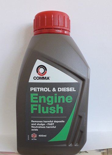

В планах помыть м.систему у одной из машин. Заказал такую
. Не пользовался данной промывкой, пишут вроде как и моет. Долгоиграющими пользовался WYNNS. Не решил, в свежее масло залить (10w40) или перед сменой на 200-300км. Может у кого будут др. мнения, советы, рекомендации.

Если под заливно грязно, а состав реально моющий перед промывкой фильтр масляный поменял бы на недорогой с достаточным ресурсом для промывки.
