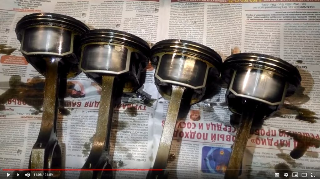

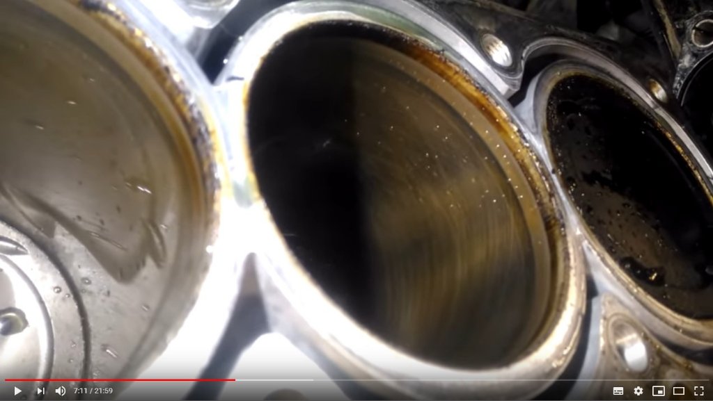

2.4 G4KE
маслофорсунок охлаждения нет
всю жизнь на 5-40, последние 100 тыс.км Бардаль ))
колено и вкладыши в отличном состоянии
вот тебе и гуталин (заслуг бардаля тут конечно нет)
движок чистый, хон на всех цилиндрах отличный
Вот справа поршень 4-ого цилинда, там где масло от балансиров не кидает - задир
с 1 по 3 цилиндр масло кидает маслонасосом от балансиров и просто износ естественный
5-40 рулит! :ugeek:

Согласен ,буду спорить с Анатоличем и его сподвижниками и дальше ;) ...а именно : если имеем износ в поршневой -нужна бОльшая вязкость масла ...
именно с отсутствием форсунок охлаждения и хреновым масляным туманом ( с урезанными балансирами и т.д.)...
С рекомендуемыми двадцатками -просто отсутствует гидродинамический (эластогидродинамический) режимы в районе маслосъемного кольца, из-за НЕ расчетных (повышенных) температур и постоянного граничного трения ...
Ну у Анатолича еще ладно ( 0w-20) -но много меди , поэтому интересно ...А вот беготня за моливанами в граничных вязкостях 0-20/5-20 пока не дает нужного (защитного) эффекта по тем же цилиндрам ( из личных наблюдений)...
Понятно ,что инженерные просчеты маслом не исправишь ,но +/- к пробегу добавить можно :D
