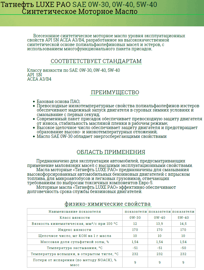

Ориентировочно микс PAO6 и PAO4, явно будет постабильнее вр всех смыслах ручного замеса DXG от одной извествной фирмы
Зола 1.54% - что древние присадочные пакеты? Бодяжим то что завалялось на складе?

Vadim_Mk, скорее всего это неправильный PDS
он с новосозданного сайта по маслам татнефть
поживем - увидим

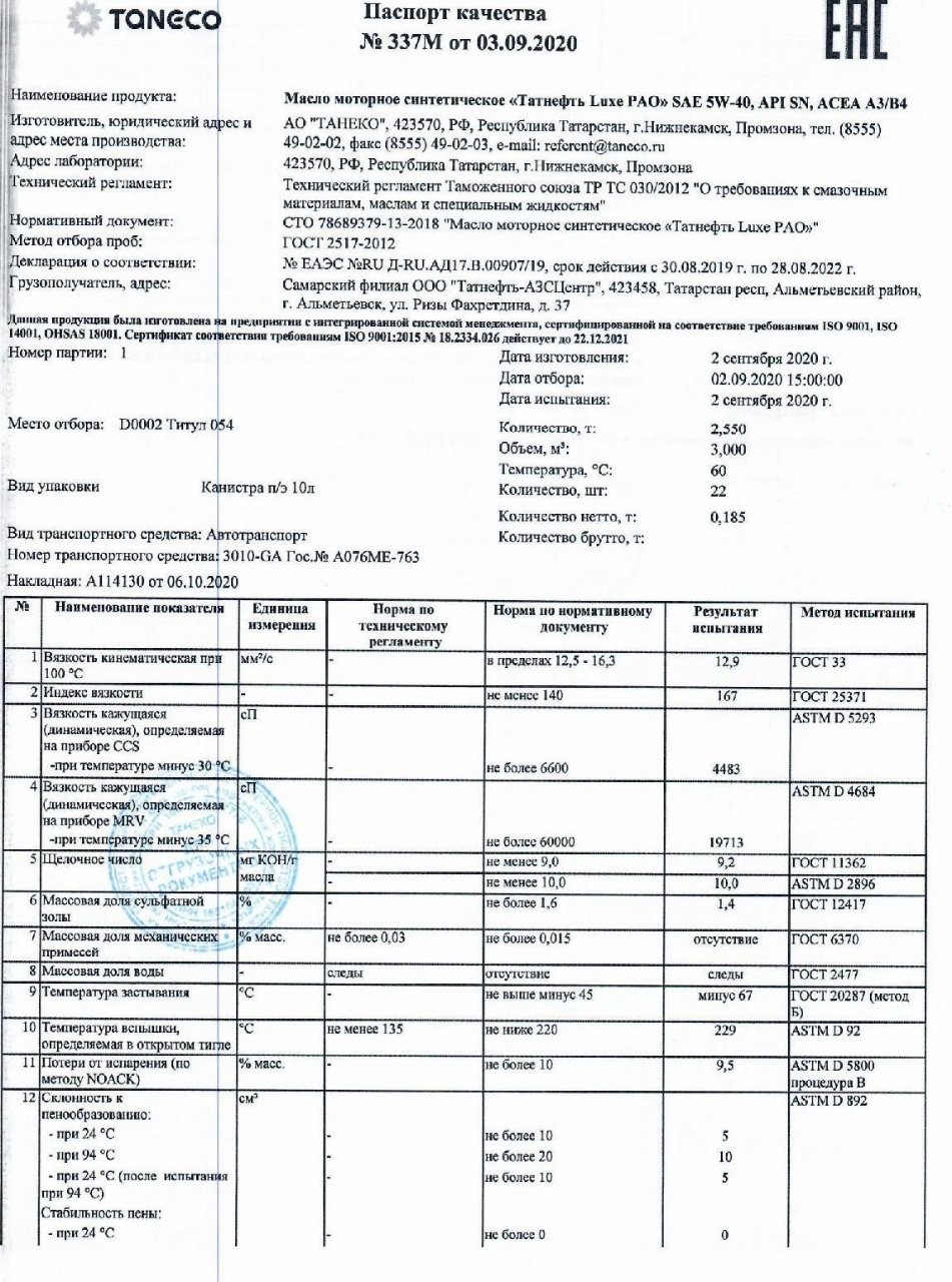

подоспели паспорта
Luxe PAO 5w-40.gif (179.64 КБ) 24784 просмотра
Сообщения: 20010
Татнефть LUXE PАO 5w-40 (SN, A3/B4, 229.5)
Армортек 5-40 конечно покуривает слегонца
татнефть гуще на 1 сСт при KV100, на 10 ед. ниже индекс (меньше загустителя),
кстати кто считает высокий индекс крутой штукой тот должен посмтреть анализы отработок с топливом
если налить 10% бензина, индекс вырастет с 175 до 210 и будет как в Идемитсу :D
MRV на 20% лучше тут
-60С это конечно жестко )) конкуренты вообще есть ?
зольность 1,5% всё портит, нужно 1,0% и можно лить во всё подрят тогда
довольно низкая сера для такого кол-ва кальция, видимо это салицилаты, а не сульфанаты. Что говорит о современности пакета. Всё таки на данное масло планируется получение 229.5 официальное

зольность 1,4% и кальция 3400 ппм - думаю такое не надо лить в ТСИ мотор )

Gubkin писал(а): ↑30 мар 2022, 15:23 зольность 1,4% и кальция 3400 ппм - думаю такое не надо лить в ТСИ мотор )
Зольность допустима, на счет кальция - не скажу, что это критично на 1.8/2.0 , а вот в 1.4 наверно точно не стоит.
