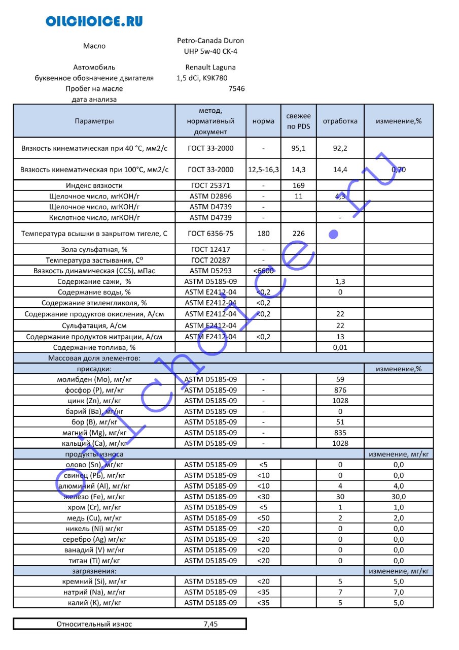

Масло: Petro-Canada Duron UHP 5W-40 (CK-4/SN, VDS-4.5)
Автомобиль: Рено Лагуна 3, 2009 г, МКПП
Двигатель: 1,5 dCI (K9K 780), 110 л.с
Наличие чип-тюнинга: нет
Общий пробег на одометре на момент слива масла: 340 130 км
Пробег на масле: 7546 км
Моточасы: нет инф.
Израсходованное топливо: 528 литров
Объем заливаемого масла: 4,5 л
Доливки масла: нет
Срок эксплуатации: 5 мес
Период эксплуатации: декабрь 2018 г - апрель 2019
Регион эксплуатации: ЦФО
Автозапуск: не использовался
Предпусковые подогревы: нет
Топливо: роснефть на 100%
Режимы: 80 город , 20% трасса. Средняя скорость 33 км/ч
Фильтр масляный: Purflux
Фильтр воздушный: Filtron
Отбор масла: через пробку
Что было до этого масла: Shell Helix Ultra 5w-40 c Renault Laguna 3 1.5 dCi после 7584 км [oilchoice]
Промывка промывочным маслом: не проводилась
Топливные присадки: не было
Присадка в масло: ArmActiv - вторая заливка.
5cd027ec39ca6_petro arm-page-001.jpg (225.86 КБ) 5705 просмотров
Отправлено спустя 6 минут 15 секунд:
Ну вот и вторая (заключительная) отработка с чудо-мега-наноприсадкой арм актив, которая углеродно зананоармировала двигатель да так что ничего не поменялось. :D
просто выкинутые зря 2500 рублей. Как и прошлый анализ с ультрой - братья близнецы.

хоть не стало хуже - и то уже хорошо)

ну да, такой себе автомобильный аналог оцилококцинума и подобных фуфломицинов. Вреда нет, а там глядишь плацебо сработает.
p.s. ну хоть петраканада не палёная попалась и то радость :D

mox111, как тебе, кальция не маловато ? я понимаю что это отработка и в свежем больше, но всё таки ты можешь прикинуть примерно.

норм...кальций : магний 1:1 ,конечно субъективно ,но больше внимание приковано к фосфор-цинку (как то маловато будет :D ) ,может конечно укладывают современную рецептуру в экологию ... есть у меня отработка uhp 0w-40 ( пока нет акции :) для сравнения zddp )...

а мож там то кол-во зддп которое мы хотели бы тут видеть замещено увеличенным содержанием беззольных присадок ? А ?. Что тогда ? )))

Gubkin писал(а): ↑07 май 2019, 10:28 это самый лучший анализ по металлам
армактив ? ))))

ну это само собой, лично у меня сомнений нет вообще 8-)
