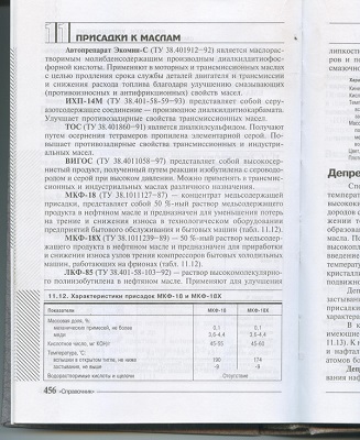

Скан из книги по всем смазочным материалам
С уважением
